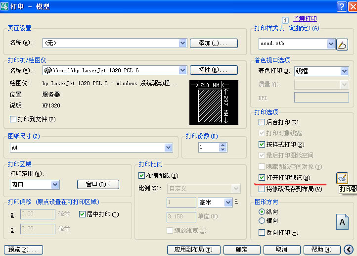

发表于 2010-2-27 20:28:20 | 显示全部楼层 来自: 中国江苏无锡
在打印对话框的“打印选项”里选择“打开打印戳记”,可以在图纸上打印一些特定的信息,不知是不是楼主所想要的。
发表于 2010-2-27 23:58:34 | 显示全部楼层 来自: 中国台湾
插入的圖塊都有圖層的屬性. k: t) k+ l. I8 ?
將圖塊屬於的該圖層關掉就可以了
