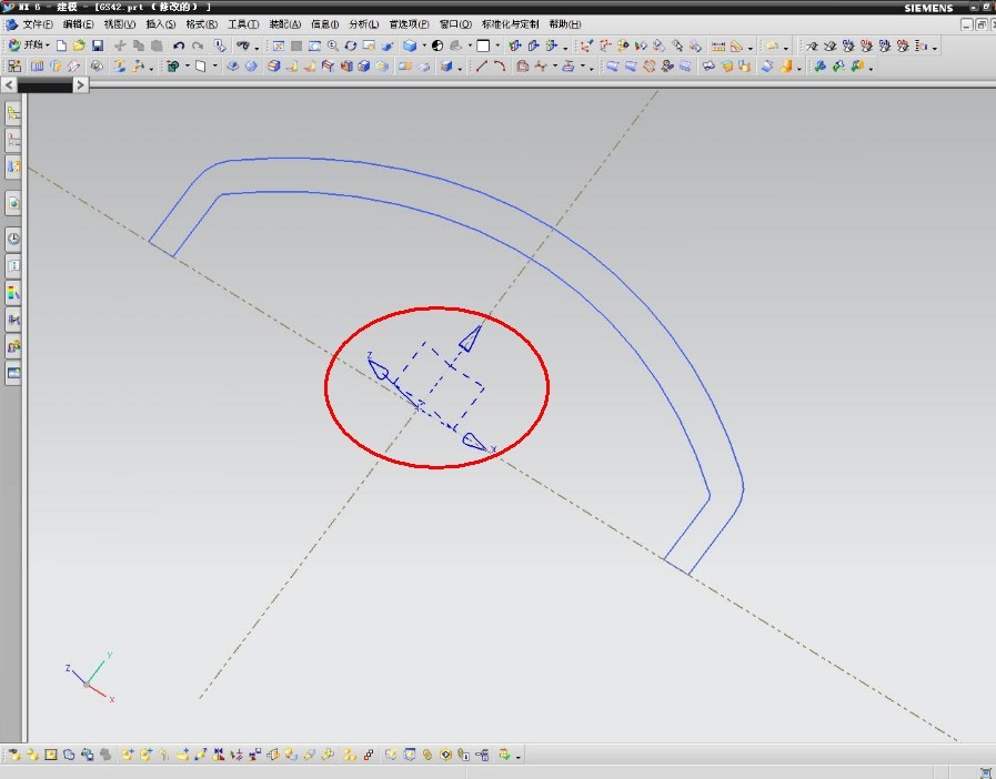

如图所示; T# f% a2 ^/ O) c; X
如何去掉它?

那个东东不是坐标,使系统默认的三个基准轴和基准面,如果一开始不用其做参考的话(即不是父特征),可以直接删除掉;如果用了,可以关掉它所属的层(系统默认61层),也可以让它消失。

2 ?- h5 Q$ u: j6 u6 h- e那要是不用它做基准 不是又要去新建基准
发表于 2010-2-27 20:03:49 | 显示全部楼层 来自: 中国河南洛阳
格式下,到WCS,到显示,即可!

谢谢2 楼的解答
