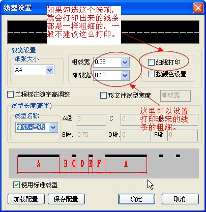

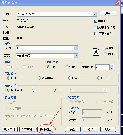

如果“打印出来的效果是把两条线混在一起,根本无法看清是否有两条线的存在...”这说明你的图纸比例不太合适,应加大比例,或者采用局部放大的方法,表示清楚。
8 u8 W" W" C$ R, n1 v6 b, w1 k
" T* [) B8 O6 C* w* K如果是线条太粗,可以在打印选项中——编辑线型——可以设定线的粗细

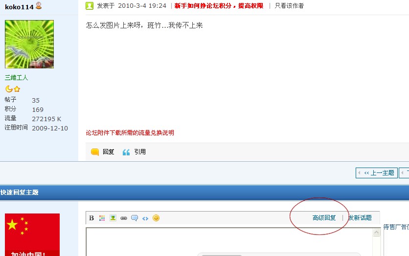

 楼主| 发表于 2010-3-4 19:24:21 | 显示全部楼层 来自: 中国浙江嘉兴
怎么发图片上来呀,班竹...我传不上来

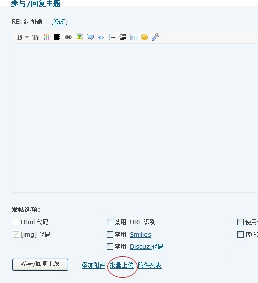

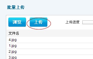

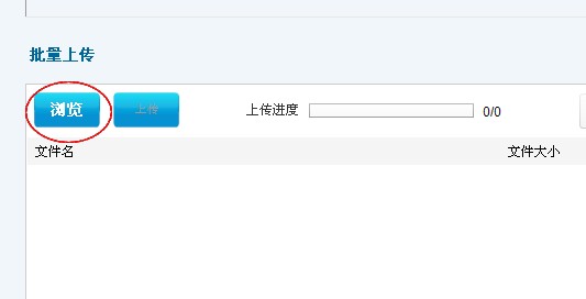

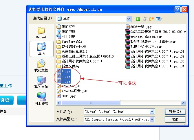

发表于 2010-3-6 21:32:23 | 显示全部楼层 来自: 中国辽宁大连
1 \9 ?8 V+ G- F) f$ @& d$ A# }  M4 c1 A
发图见下面的图片,或者你把文件压缩成rar格式的,然后以附件的形式发上来,我们共同研究一下。^_^2 \* V! r0 t3 T3 B; K% R1 Y& A

一般来说要在图层里面设置粗实线和细实线,但注意的是,打印的时候是需要设置的,有两种方式打印,颜色设置和线形设置,每个公司可以根据自己的设备和厂标来设置线宽,当线宽设置好后,就要注意绘图比例和图幅的设置了,图幅设置至关重要的,大一点的图幅才不至于使相邻的线相接
