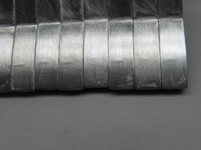

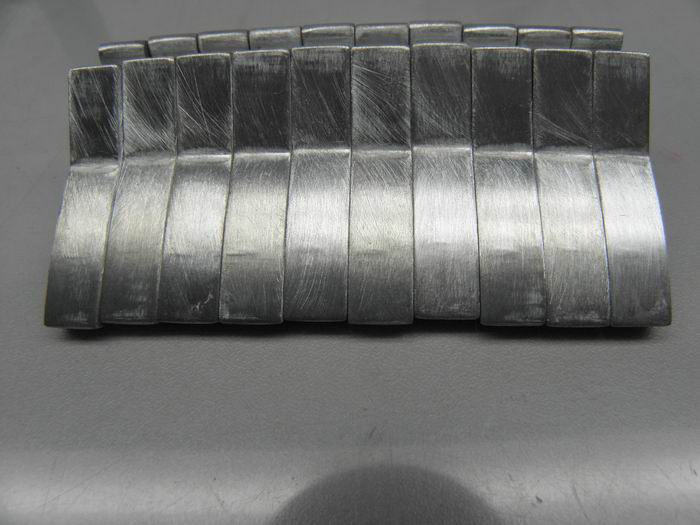

锌合金压铸表面会有点凸起,手摸起来有点感觉,但是不是太明显?这是为何呢?模具的问题吗?附图
. x8 b( H: D' H/ K# [  h
# |/ G1 t) b& u8 Z7 ~; X# r问题一:如下这种现象是怎么产生的? , ?" V+ Q2 H( t  I
问题二:有何方去可以避免吗?3 ]- ~3 n  d8 w3 Z/ N% v4 q# e
谢谢各位了。

如果不是压铸模的问题,就应该是由于金属液由压室进入浇注系统并填满型腔的整个过程用时时间较长,为了减少金属液流动的阻力,尽可能使压力损失少浇注系统部位的受热和受冲蚀的条件;

首先从图中的位置来看位置都市一定的7 C$ U* [% G- H! J6 p  m0 T
所以这个不是偶然的现象,一定可以找到原因的3 B/ `8 m0 Z. v7 `1 m7 S5 T) C
1、该处的背面可能有筋,这里的壁厚变化比较大,收缩不同造成的,在筋的设计可以优化,尽量保证壁厚的均匀,压铸模具该处增加水冷却,让该处保证较低的模具温度,另外也可以在压铸工艺上想办法,如增加压铸时的增压压力,增加保压时间
, o/ X. h2 T6 L. j8 r$ W+ Q2、该处可能是浇口对冲的位置,这样就麻烦了,可以在浇口的根部增加R角的办法,改善该处的流动状态
华氏911 + 5 技术讨论

楼主是不是几个零件排起来的图片啊。从图片上看是同一个位置出现凸的现象。应该是模具的问题。可以修补模具

模具有没有压坏 没有的话 那是鼓包
