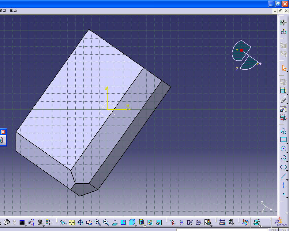

如图、怎样让基准面在画草图图的时候转个90度,而不是现在的状态

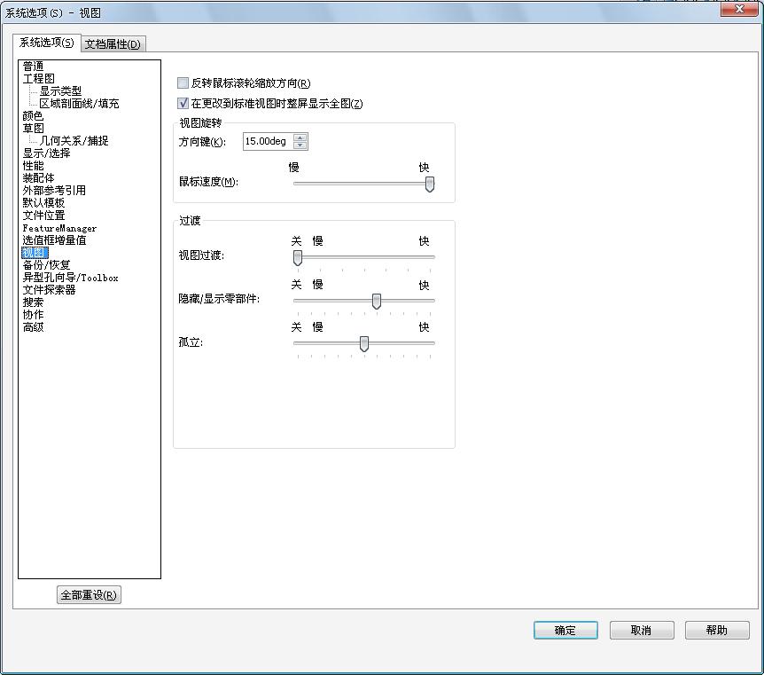

发表于 2010-3-1 09:10:55 | 显示全部楼层 来自: 中国山东烟台
本帖最后由 爱上烟爱上孤独 于 2010-3-1 09:16 编辑 5 L' [  h: O  |1 J$ s2 i6 [
! f2 S1 p4 r! ~3 ~' u) ?+ ^很简单,按住alt键同时按左右方向键即可调整视图状态,一次调整角度大小在工具--选项--系统选项--视图--方向键里面修改角度值即可!

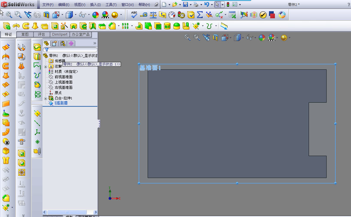

发表于 2010-3-1 19:18:54 | 显示全部楼层 来自: 中国江苏常州
楼主MS表达不是很清楚!) Y' }/ _+ Y  K& u+ X
若是让草图基准面旋转90,在画草图时选择与其垂直的右视或上视基准面即可!
9 }. T* A& y8 k: v' h, |若是让参考基准面旋转90度,可在特征树上的基准面上击右键选择编辑特征,选择与原参考基准面垂直即可!

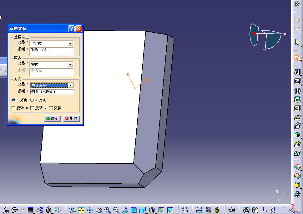

 楼主| 发表于 2010-3-1 22:55:05 | 显示全部楼层 来自: 中国陕西西安
1# ty1803 - {/ y6 b/ q5 p( p+ n
感谢大家如此热心,SW我新学不到一周,可能没表达清楚,用别的软件做个例子,就是大家在SW进入草图绘制怎么定位水平和竖直。下面就是个例子。定位后为图片2显示

+ W# B& b# G) T2 p# x. ?solidworks没有这样的功能,你可以建立一个“基准面”从你的意思好像是以某个“斜面”垂直,然后偏移得到该基准面

; ]! K$ \/ R0 g# b8 O这个不是基准的问题,。就是进草图的时候可以选水平和竖直参考
