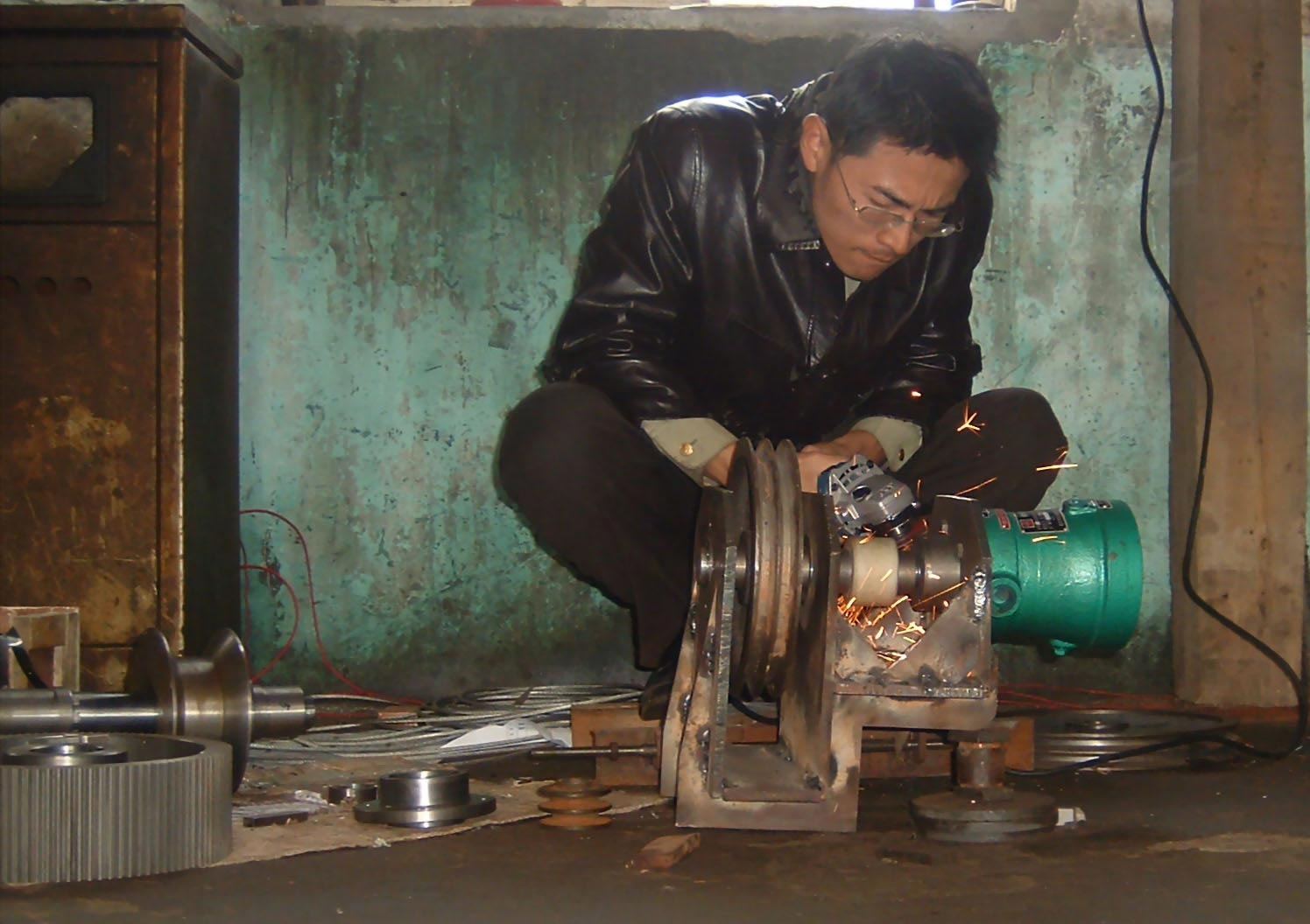

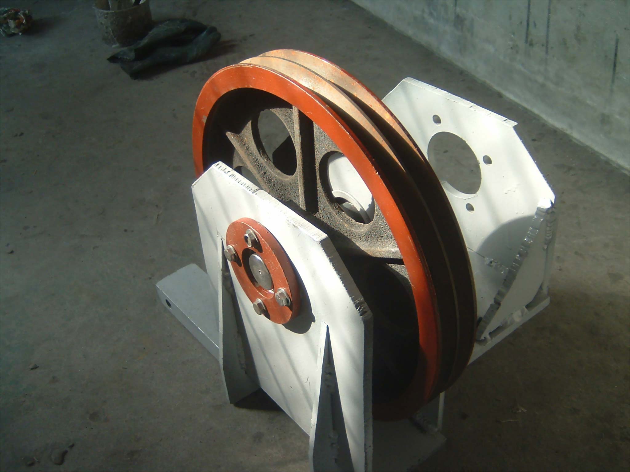

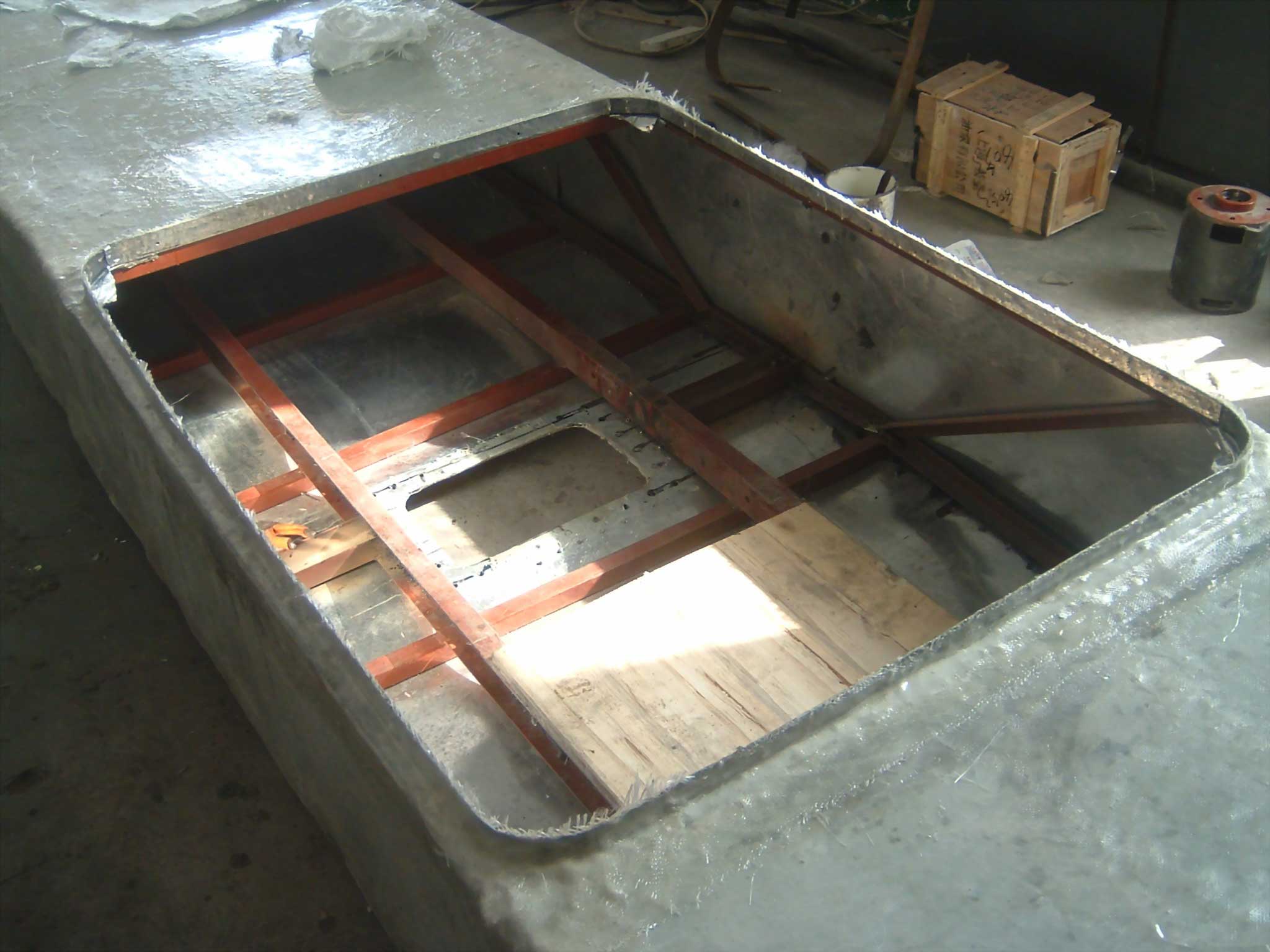

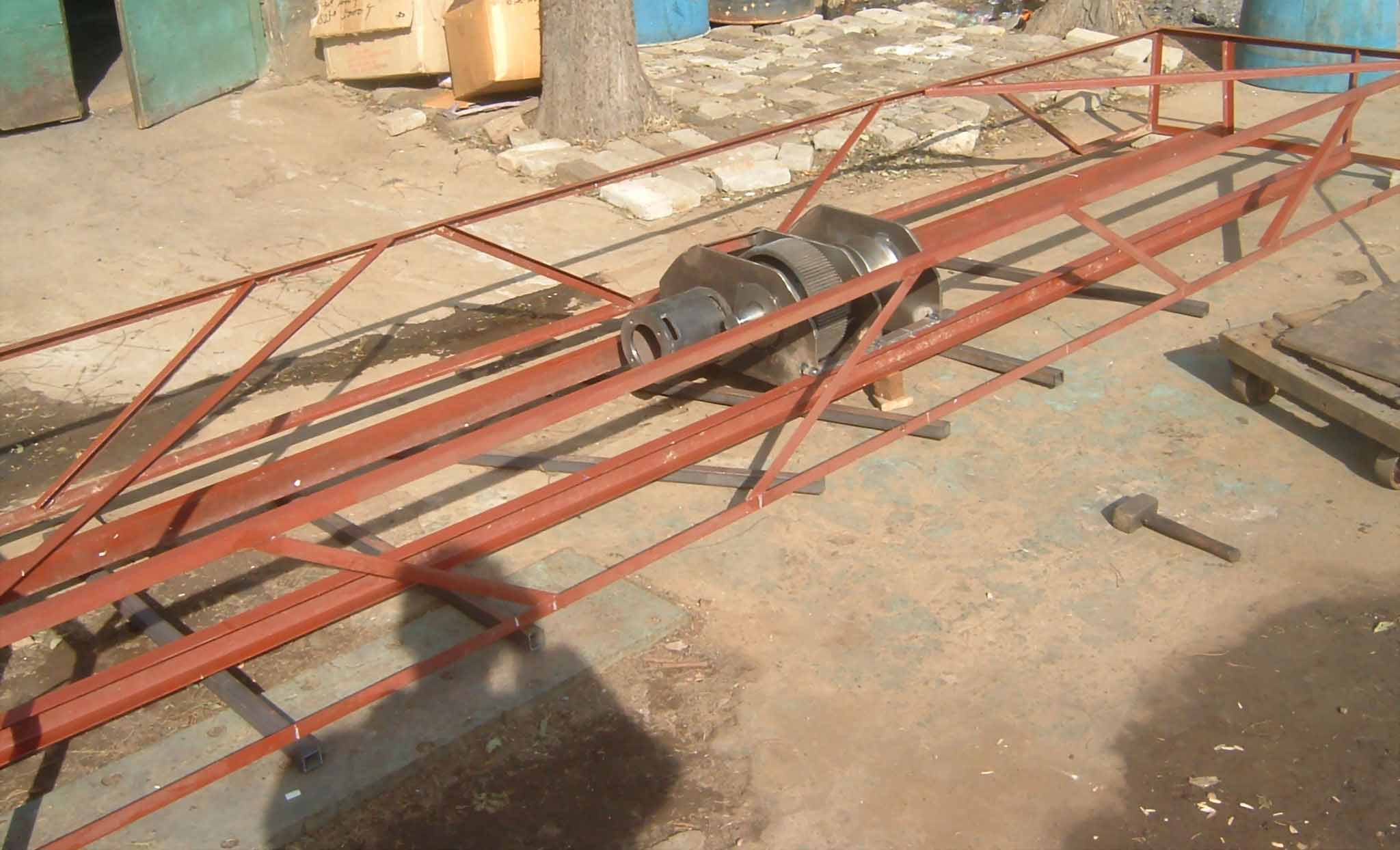

海浪发电系统样机的部分图片。
' |3 ^( j( M0 O- U0 _- x该样机,主浮箱4.3×1×0.35米,各部分重量总计500公斤左右。
  l" x2 x# }8 V5 @' [! I5 z3 s设计最大输出功率是3KW,转换效率50%左右。8 i8 N% Z. @1 P. P$ q+ q  H# m9 j* o
研制费用:原料+加工费用=5500元( D- W6 J( v) |5 M( W$ s
        液压系统+发电机=4500元
6 [3 [) ~8 Q$ T: M# Q9 f        制造工具、交通等等其他费用=7000元% i* K/ p/ c6 w& P- t
总投入1.7万,如果批量生产,则该样机单机成本将会在5000~7000元左右。如果浮箱省掉换成渔船,则单机成本会下降到3000~5000元左右。
: B9 _- D- ~; ]5 o特点:
3 q: |7 N2 u  @1、年投资回报率(10~40%)高,准入门槛低,规模可大可小。
& K) M& K- z0 T0 f2 D. d% w2 j2、抗风浪能力强,在波浪冲击时,缓冲距离可达十多米。
' m# Q0 y) p6 l+ r8 x4 B3、防腐能力强,外表糊制玻璃钢,寿命长。" W! X3 E# b" w

 楼主| 发表于 2010-3-2 20:29:14 | 显示全部楼层 来自: 中国山东威海
1# nengyuanqym $ ~1 _; T! I" \3 @$ J  T
是我自拍的。

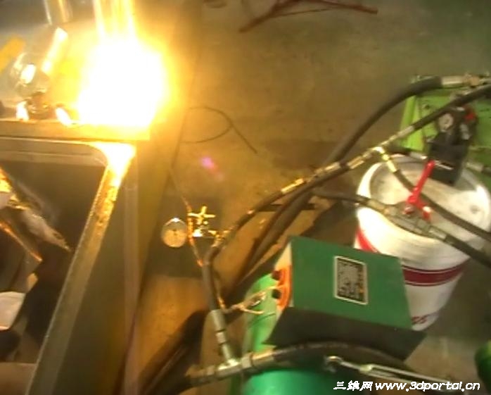

 楼主| 发表于 2010-6-6 17:40:25 | 显示全部楼层 来自: 中国山东威海
) {4 S9 F) v' S9 g- P; c$ l" s最新进展,陆地试验,灯亮了
