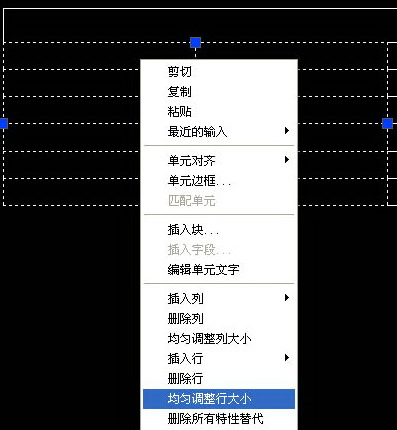

CAD表格如何实现平均列宽或平均行高?6 X3 y6 C$ R8 n5 Q" L
就像是Word中一样

选中相应的表格后点击鼠标右键,在弹出菜单里有“均匀调整列大小”和“均匀调整行大小”两个命令可以实现平均列宽和平均行高。

用Array命令再适当调整,最好画表格的时候设置成一样宽、一样高就行了。

“均匀调整列大小”是左右点的快捷菜单选项,“均匀调整行大小”是上下点的快捷菜单选项,谢谢各位
