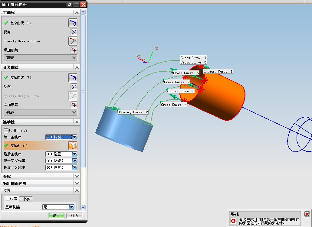

各位大侠,请帮我分析下为什么这个网格曲面命令不能相切于相邻面,谢谢啦~~( P9 d& y0 E' `; W. R) M# ^; W

造成网格面不能与邻面相切的主要原因还是出在构成网格面的曲线上,在你的例子中,交叉曲线与相邻柱面(其实是对应该点的圆柱母线)不相切,导致网格面也无法满足于圆柱面相切的条件。

已经修改完了,谢谢楼上两位的指点
