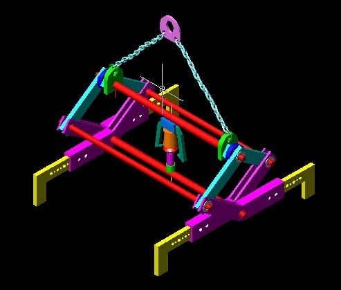

见图,) e  @  \+ u* b& U
这是我们自己设计的,比较笨重,材料均为自己A3料割焊
1 A; t) Z1 e% J7 I主要吊钢板宽1.5米-2.2米  长6-16米  厚10-50mm  冷热板
1 t& f3 L" F, \! r& }+ u; C+ c% t
. F4 L. w% b% a7 l1 @吊具下卡爪需要调节,以配合宽度尺寸,可吊具调节需要人工去调节,温度太高麻烦,且调节频繁
2 o7 J& i' g! L! y; ^5 e2 M# {: }不知道可否采用齿轮齿条形式,手摇,
: B; }3 D: ?& U5 k: _9 O长度因为比较长,我是想做2米长 4米长(图为2米长,)
$ b5 |* A, h! k& c8 L# j9 d' J' A8 O2 y, E: b% b
吊具我想减轻重量和机械灵敏性可否选用锻件,具体用何种材料合适
/ t6 x) K0 s" {3 \. q% f& ]
1 R8 K% h1 ?9 }3 e除图结构外,可否有更简单结构,中心自锁控制部分可否有更简单好用方案(该图方案为滑锥控制)* f: [* J1 C7 t6 a1 e
# [4 y( p6 `' B" B
请大家提提自己想法
: s; W) w$ r) Z/ e( o' B4 e" L/ ]" c: E6 ~  j

用2-4个磁铁吊具好了7 U/ n' q# y/ T2 ?3 l
上面用软绳子吊
& N7 h$ t+ h; Q+ I; x不用这么复杂吧/ f5 g$ ^, t+ G9 s) F

要不你就做四个L形的卡抓
0 Q/ W% c& s) L* _0 {! E上面弄个U形的吊
$ [6 a. y. H, E5 r) S5 J用销与L形的连接
& ~! _& I1 l$ n. |5 g# m- N用钢丝绳吊就是了! M9 i/ G" C$ d4 M* f2 S
我们可以吊16M的

钢板吊具不用这么复杂,特别是在操作环境不良的情况下,需要操作简单而可靠的吊具。我们这里用两根同样长的钢丝绳,两端各扣上小于90°的钩子,宽窄都可吊,简单可靠。

LZ的吊具似乎是可以自动张开的,不需要挂吊工。

楼主的比较复杂。
* @% x4 l& T, {' E. M- X2 N支持高工观点,一般吊装钢板大致采用如高工所说可以利用钢丝绳,
6 B! {- D" n; w9 K4 `4 i6 W一般为了保护钢板在钢丝绳处包裹一定布料等。& ]" L) A  ]$ S! W: ]
有的对表面要求不太高的钢板我们一般采用:二个吊铗具和二根等成的吊装带即可完成。
 楼主| 发表于 2010-3-16 17:14:45 | 显示全部楼层 来自: 中国浙江温州
我这个主要是吊热钢板$ Q# o! z6 G! C/ k% @) e7 p  A% P
所以你们说的吊冷钢板是有区别的,不需要操作工人

该机构能够实现自动夹料,但结构上可以简化一下,用上下两根轴就可以了,夹爪调节可采用液压结构
发表于 2010-5-8 19:54:37 | 显示全部楼层 来自: 中国山东临沂
以前我公司也经常用到吊运钢板,1-4个厚的钢板,他们基本上没用什么工具,就是用一条闭合的长铁链,中间挂在行车上,铁链闭合的两头分别套在钢板上,然后中间加上一个“工”字形的工装防滑,很好用,就是起吊不能太高,防止事故

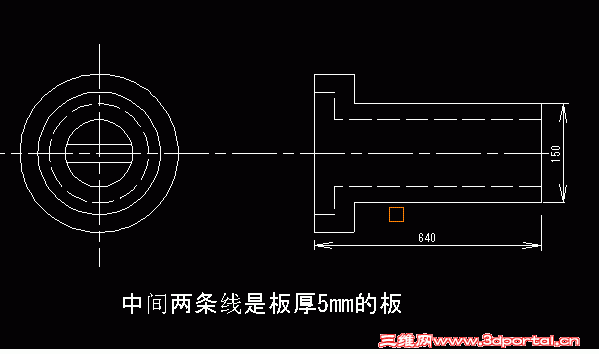

我这也有一个关于吊具的问题,那出来大家讨论讨论!
发表于 2011-1-24 20:53:37 | 显示全部楼层 来自: 中国江苏南京
发表于 2011-1-24 21:52:50 | 显示全部楼层 来自: 中国江苏南京
要做一吊具吊起销轴,销轴要穿到其他地方。

你这个太复杂了,我看到我们公司小料车间调钢板的吊具简单多了,就是钢丝绳和像L的钩子。。。
发表于 2011-2-13 07:54:20 | 显示全部楼层 来自: 中国江苏苏州
如果钢板是热件,最好不要用吊的方法,因为钢板要变形。会带来不利因素的。如果是冷件,建议用磁吊具就可以了。
发表于 2011-2-14 12:40:49 | 显示全部楼层 来自: 中国山东青岛
人家楼主要搬运的物件 是 热板   刚出炉的人能靠近就不错了  楼上各位所说的都是平常所见的 搬运工具 搬运的物件不一样
