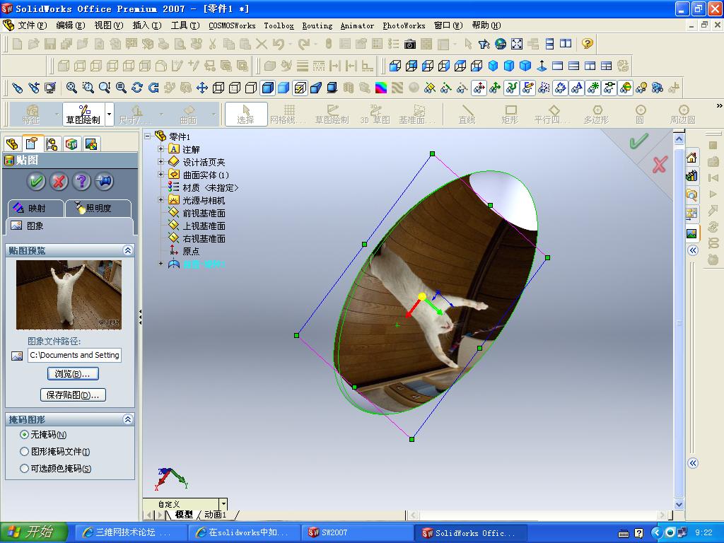

发表于 2010-3-1 18:42:14 | 显示全部楼层 来自: 中国安徽马鞍山
111.jpg 3 ~1 |. H+ b% T4 X9 S3 l) `4 ]
曲面似乎可以插入贴图。SW2007.

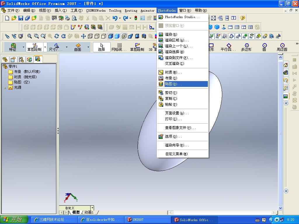

发表于 2010-3-2 09:47:54 | 显示全部楼层 来自: 中国安徽马鞍山
遵命,是这么做的,打开photoworks--贴图
$ S+ |& n9 C4 | 1.JPG 8 A1 b# l  m7 Z: }
在贴图的标签下,浏览,选中所需图片,我用的是jpg格式的。% `3 Q; j; U& Y- P
, y6 y1 [1 v5 u再选中要贴的面,确定就可以了。

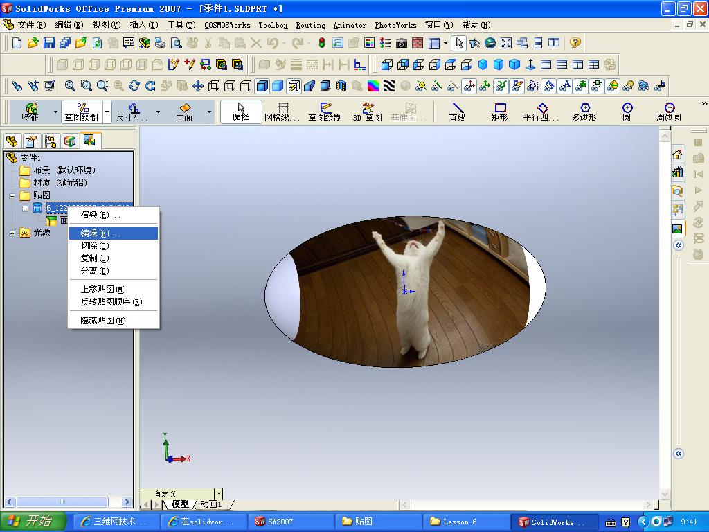

3.JPG 6 p2 z2 y; ^( Q1 V+ A( a4 a
在photoworks标签中,右键贴图,可以进入编辑状态。

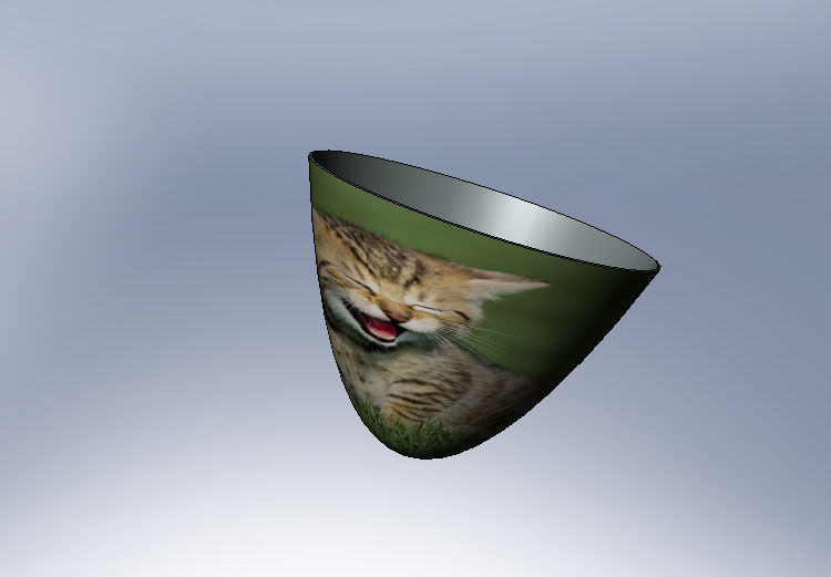

发表于 2010-3-5 09:58:27 | 显示全部楼层 来自: 中国北京
我也贴上了  就是转角的地方有重合的边线  不知道你们是这样吗?
