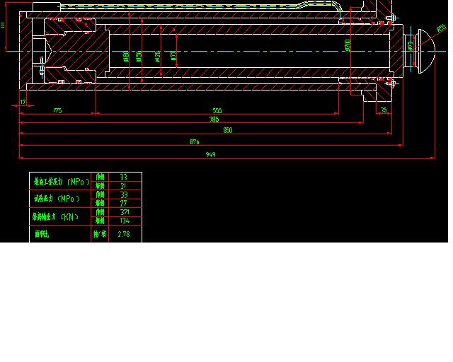

[求助] 油缸回缩
发表于 2010-3-1 14:29:10 | 显示全部楼层 |阅读模式 来自: 中国北京
向各位请教一下,油缸在载荷大时回缩是什么原因?载荷下时油缸又会恢复。
发表于 2010-3-1 22:16:52 | 显示全部楼层 来自: 中国辽宁本溪
最好有图纸。油缸的安装方式,如水平、垂直等。
( |' i0 E( O: l' v+ b你说的现象可能性比较小。

 楼主| 发表于 2010-3-3 14:02:00 | 显示全部楼层 来自: 中国北京
现在的回缩量为5mm
 楼主| 发表于 2010-3-3 14:09:41 | 显示全部楼层 来自: 中国北京
图纸发给大家,请分析
 楼主| 发表于 2010-3-3 14:14:38 | 显示全部楼层 来自: 中国北京
如果是内泄,就应该不能载荷减小后恢复

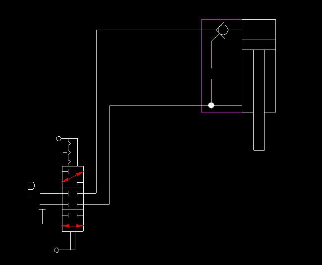

发表于 2010-3-3 20:25:44 | 显示全部楼层 来自: 中国内蒙古呼和浩特
主要要看系统原理图,发油缸图没什么作用,估计是你系统的问题

发表于 2010-3-4 15:24:34 | 显示全部楼层 来自: 中国广西玉林
是不是反弹现像呢?楼主说发个系统原理图看看吗
 楼主| 发表于 2010-3-5 11:54:52 | 显示全部楼层 来自: 中国北京
由于整机原理图不能外泄,现将与之相关的原理图发上

发表于 2010-3-24 23:38:20 | 显示全部楼层 来自: 中国内蒙古呼和浩特
油缸受力状态是手拉还是受压,另外在中位的状态下回缩??
