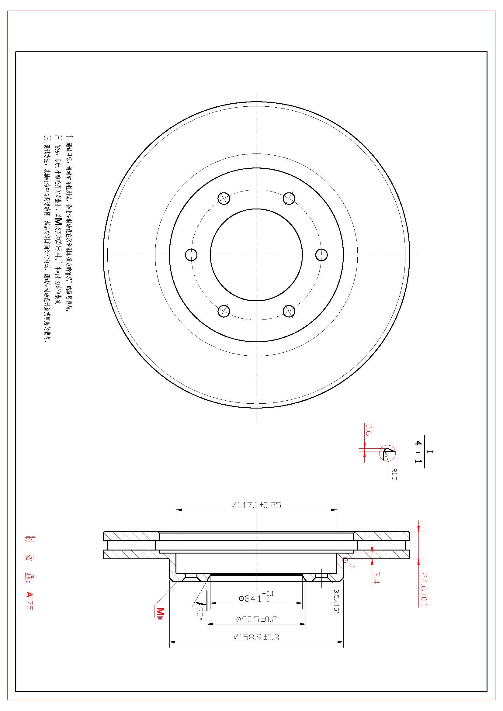

各位坛友,请帮忙指导如何计算图中3mm截面的扭力载荷(以螺栓孔定位装夹、中心孔和M面定位)?

发表于 2010-3-3 18:24:20 | 显示全部楼层 来自: 中国江苏南京
我问题看了以后很是不明白,你要计算扭力载荷,很多前提条件都没
发表于 2010-3-3 22:38:30 | 显示全部楼层 来自: 中国浙江宁波
看不清呀?请把图改一下

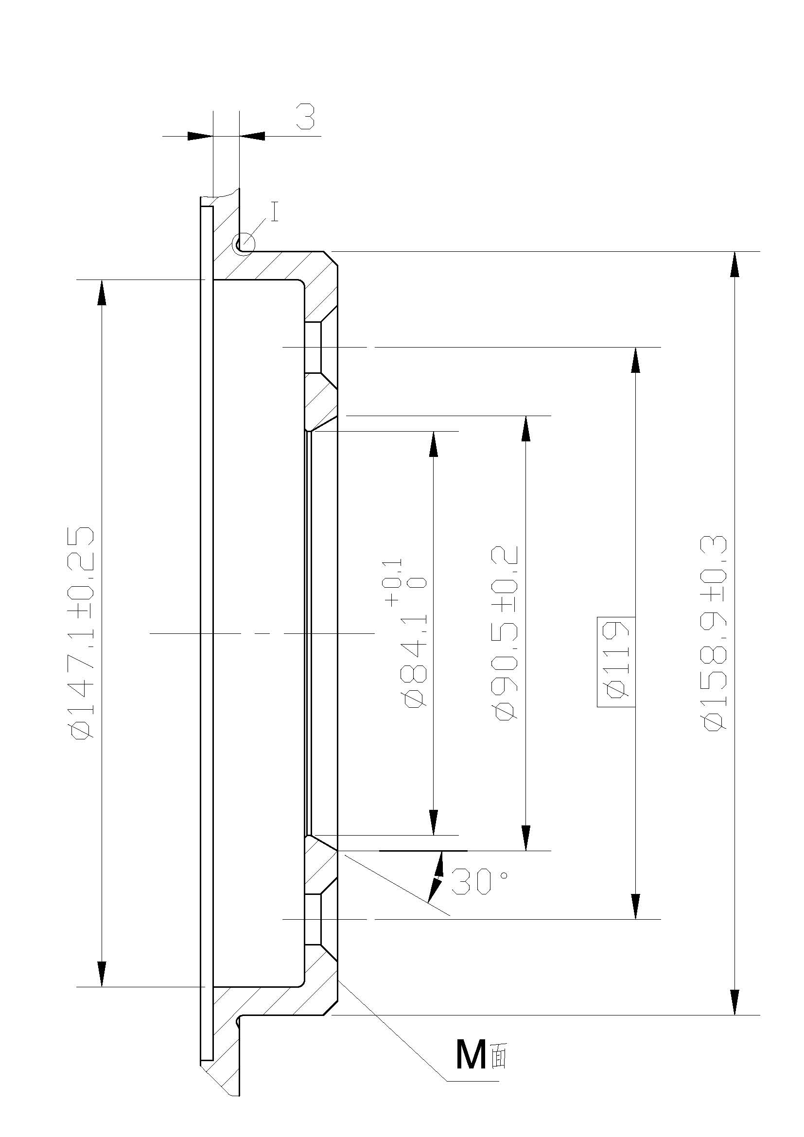

 楼主| 发表于 2010-3-4 07:41:28 | 显示全部楼层 来自: 中国山东烟台
我有新发了张图纸,要测的就是小外圆根部与刹车面相连接的部分,测算一下这一部分所能承受的扭力负载
发表于 2010-3-4 08:55:12 | 显示全部楼层 来自: 中国山西太原
楼在5#才说明是摩擦片刹车装置。$ b3 S7 \: c: ?  h: E
1  根据钢盘与摩擦片之间的摩擦因数 f 和正压力N求出摩擦力F,F=f N.
* i( j- o% [! p* {$ R3 r2  求出摩擦力作用半径(一般取摩擦片的内外圆平均直径),就可算出摩擦力矩。
$ ~$ [2 P" |! j. M& a& [; ~( Q! U3  厚3mm根部受扭转剪切应力,根据此处半径去除摩擦力矩,就可得出所受扭力,再算出根部圆形(圆柱表面)受力面积,就可求出根部受的扭转剪切应力。
 楼主| 发表于 2010-3-4 18:50:34 | 显示全部楼层 来自: 中国山东烟台
大部分的过程基本没有问题了,但是对于灰铸铁(HT200)许用剪切应力没有查到,包括金属材料手册、材料力学手册等,请知道的指教
