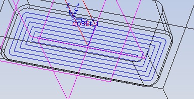

为什么在光底面的时候,最后一圈刀路会上抬几丝呢??里面那几圈是-51.33,最后那一圈是-51.274。朋友们有没有遇到过??

插刀了,侧向步长改下就好了

用根据层来加工平面时,侧壁要作避让,否则会出现楼主的情况。

差了2~3支又没事,只要接平就ok了,反正客户也看不出来。前提是“是否已接平”
