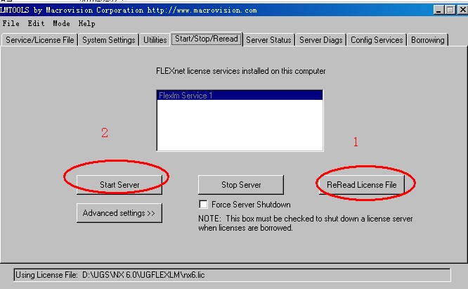

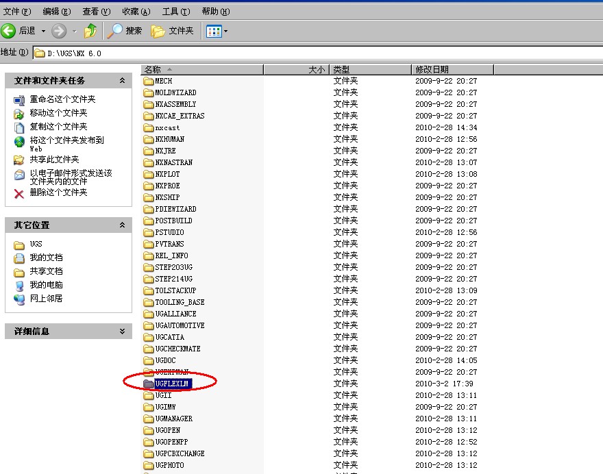

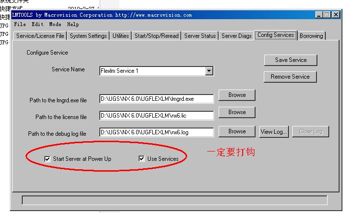

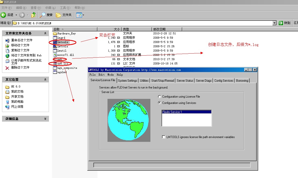

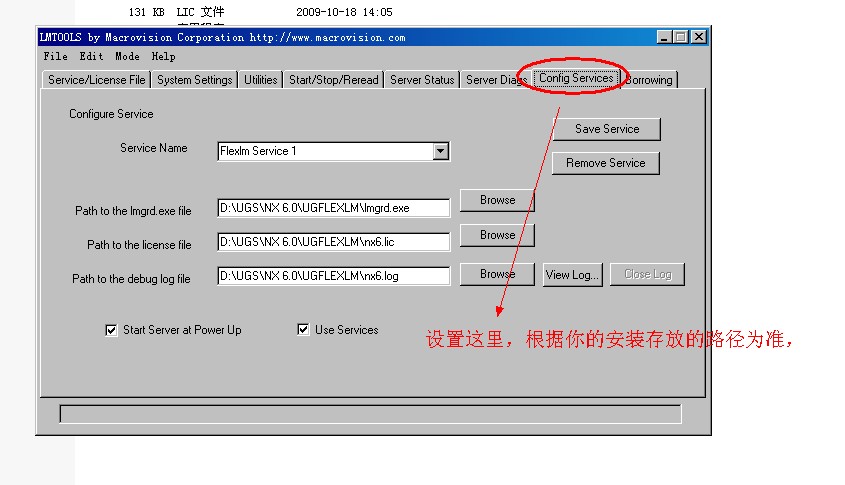

发表于 2010-3-2 18:54:31 | 显示全部楼层 来自: 中国河北秦皇岛
把你新改的lic文件存放在硬盘中
  r+ X# W, e$ c我的做法是把它发在第一帖图中9 t9 C- Y  y& ?) |1 }6 e6 |, P
9 c$ }) Y$ u( t! Y
打开 第一贴图中的文件夹,里面显示文件$ b7 T  f" S. I6 e9 i
以此按照贴图去做
