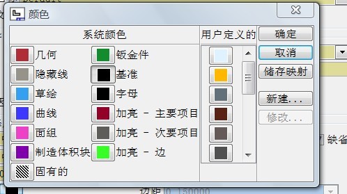

& I5 B8 l7 ]1 U! w( j9 s! J$ T) G4 z用了一个模版,标题栏还有注释的文字都是绿色,想改成黑色,在文字的属性里面模版选择的是字母颜色为黑,如下图,不知为何显示出来的是绿色,每次都要选基准为黑才能改变文字颜色,请问是怎么回事?  M( E/ |2 j" r9 I' o+ V) o  t, J
+ S7 D# t" B- t- P5 `9 U
   另外汉字和英文字母设置的高度一样时,比如为5,英文字母要比汉字高很多,只好改为汉字5,英文字母为4,这样设置允许吗?或者有没有方法在模版里分别指定汉字和英文字母的高度?; H5 u) r9 G! V* Y2 _
[img]file:///C:/Users/lenovo/LOCALS~1/Temp/X%60%7BNFQ[AS87WUH$FT(%6074%7BY.jpg[/img]

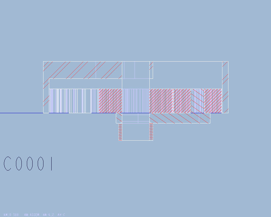

还有在做剖面的时候 轴也被画了剖面线 如何单独去除 ?可不可以按闭合面一个一个的画剖面线?有些剖面的尺寸小,有些大,一起做剖面线不好调间距

在绘图选项里将line_style_standard 设为 std_ansi,颜色变黑,颜色问题解决。其他尚待解决

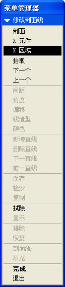

( o* `5 G( u: v; M) V' g+ m9 e你说的是组件中的剖面? 如果是组件的话,可以把"模型"改选成"一个零件",但是这样得一个一个选,在型装配中不行...
; E+ u# O, c" @- p; m
" N1 l: G+ I1 i, j) j/ C5 r( ^5 ^  }$ B* I! N, _- U

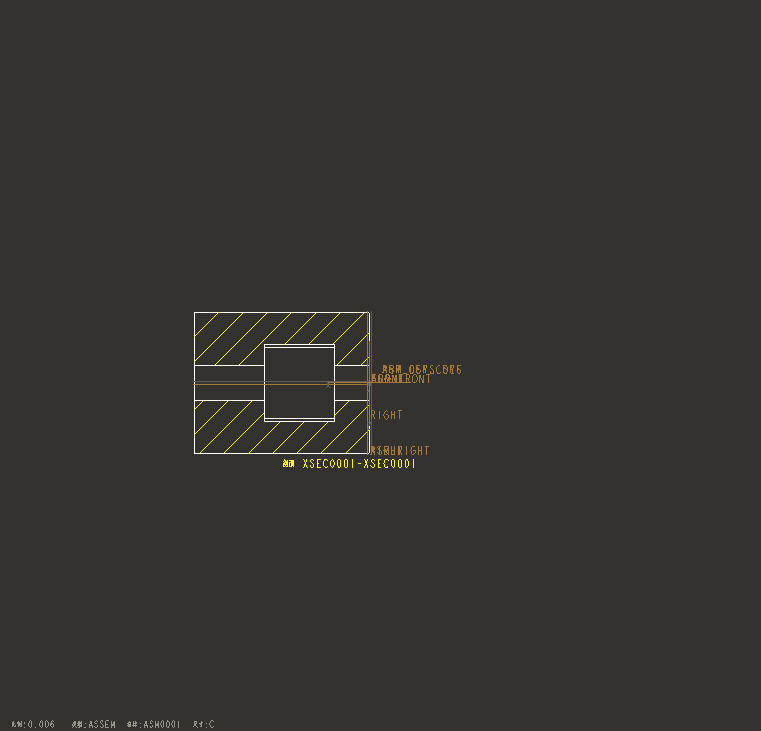

如果是在绘图中想去除某零件的剖面的话就简单些,下面是个行星齿轮的图/ Z$ L3 s4 P5 I2 z2 b( |
. E  ]- }+ \# e0 U6 |5 m+ j
先双击剖面线,' x* a4 ^0 W0 U% B9 R- |& c% I, K
  C7 ]; q) M( n3 P6 m" A/ } 1.jpg ; r: Q+ R4 y* q% n5 Z
然后会出面菜单管理器
" S9 {2 \1 `6 Y! h6 D 2.jpg - Y& x( d+ h6 s; T
选择"X区域"
, H9 Y* U( J5 b+ t然后点击想要删除的剖面部分$ l" N9 [+ Z( l5 ?7 L
选择好后选择菜单里的"拭除" ,完成 退出就行了! k- s& \7 ]: z' x! i4 m

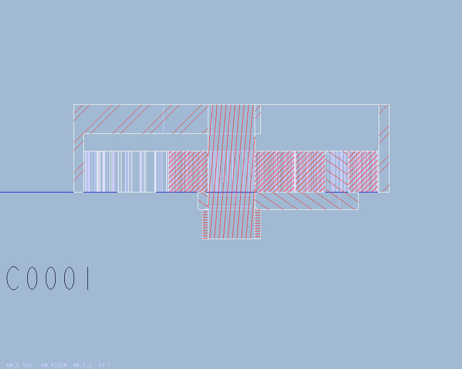

 楼主| 发表于 2010-3-2 20:02:29 | 显示全部楼层 来自: 中国广东深圳
多谢楼上的 是装配图中的轴

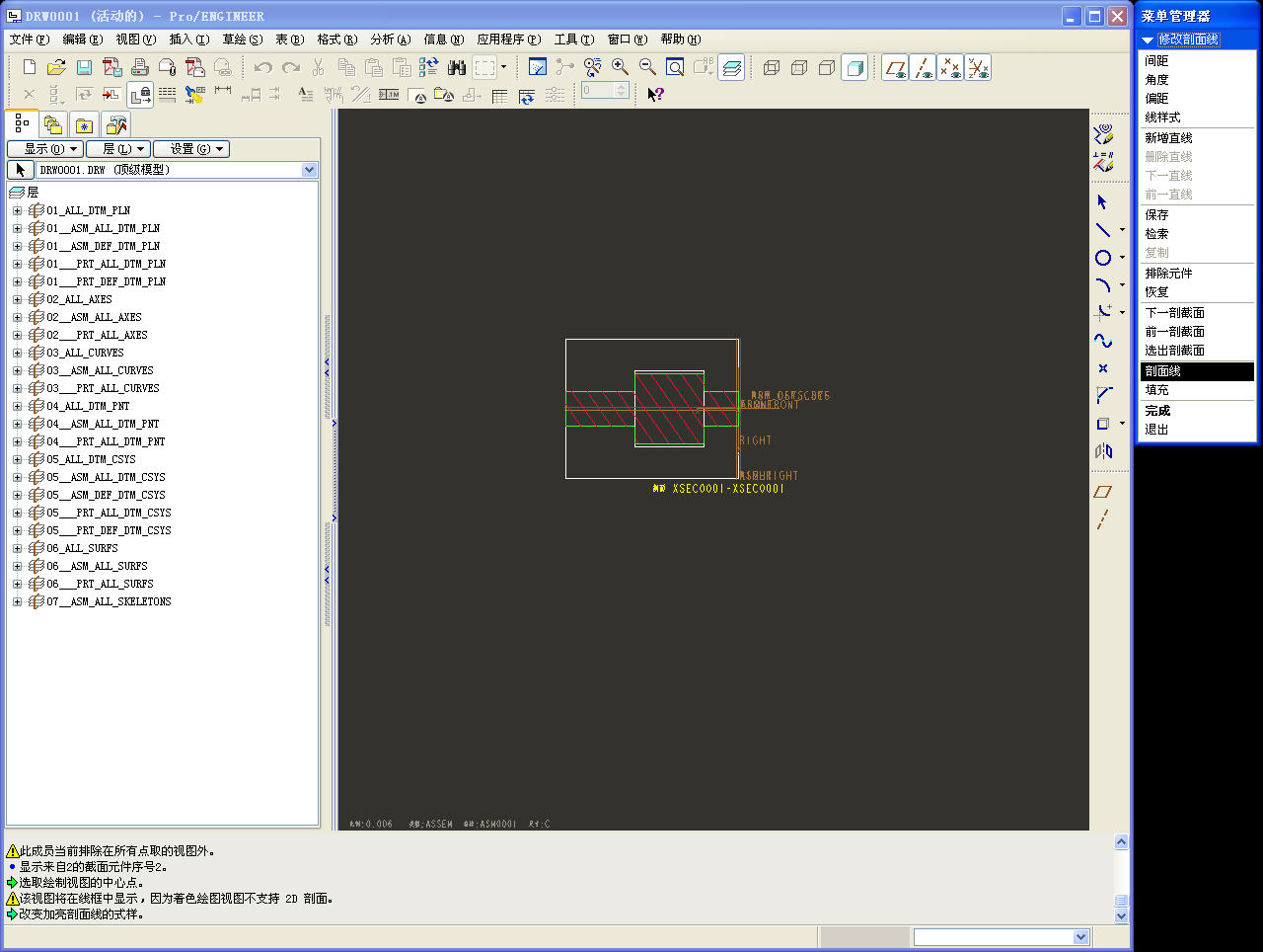

用的是3.0版 刚发现修改剖面线的菜单管理器中 没有x区域那些选项
发表于 2010-3-3 13:02:52 | 显示全部楼层 来自: 韩国
3.0也可以的,只是选项有些差异,你通过"下一剖截面", "前一剖截面",或者"选出剖截面"选好你要删除的剖面,然后点"排除元件",点完成.就可以了

可以在“视图”——》“显示设置”——》“系统颜色”里设置   或者点标注文字 --右键----属性--尺寸属性---文本样式--颜色           还有绘图配置文件 。dtl 中line_style_standard   值 std_iso 或std_jis或 std_din
