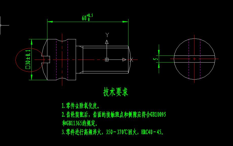

4 z) p- \& f& S2 h$ @4 Z) g请教:caxa2009 转换CAD格式后 尺寸标注乱码,尺寸多的话 尺寸位置也会偏移。转换后的图纸幅面难看。如何解决  使用的就是GB2312字体5 x# _! _  z* ^* N. L1 r/ w4 Q& g
3 D6 W* e# [* K& e6 h( e" n' W% u还有 公差标注也会出问题 如 10±0.1  转换后就变成100.1 ±号丢失

CAXA2009电子图版不稳定,请换回2007版,等待2009R3登场。

2007版也只有使用仿宋 GB-2312转换可以 使用单线体字形转换也是会失败!!
