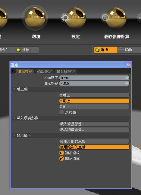

) [; U* o$ k: W8 c; ?不用這麼麻煩,在 360內打開設定面板,在第二選項選朝x,y,z任一朝上就可改變零件方向.

09版好像没这个功能嘛---设定功能,也没这么多选项啊
