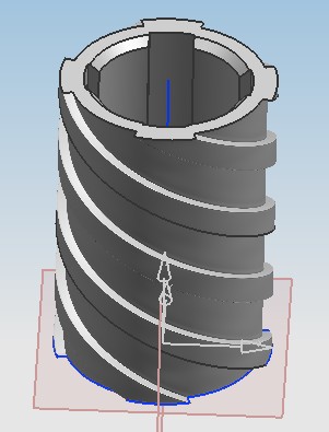

各位大侠们,我刚用UG不久,现在碰到了一个难题。请看图,图所示的是我已经画好的外螺旋体,我现在要画一个内螺旋体来把它套进去,让他们吻合,这该如何画呢? wlw.jpg

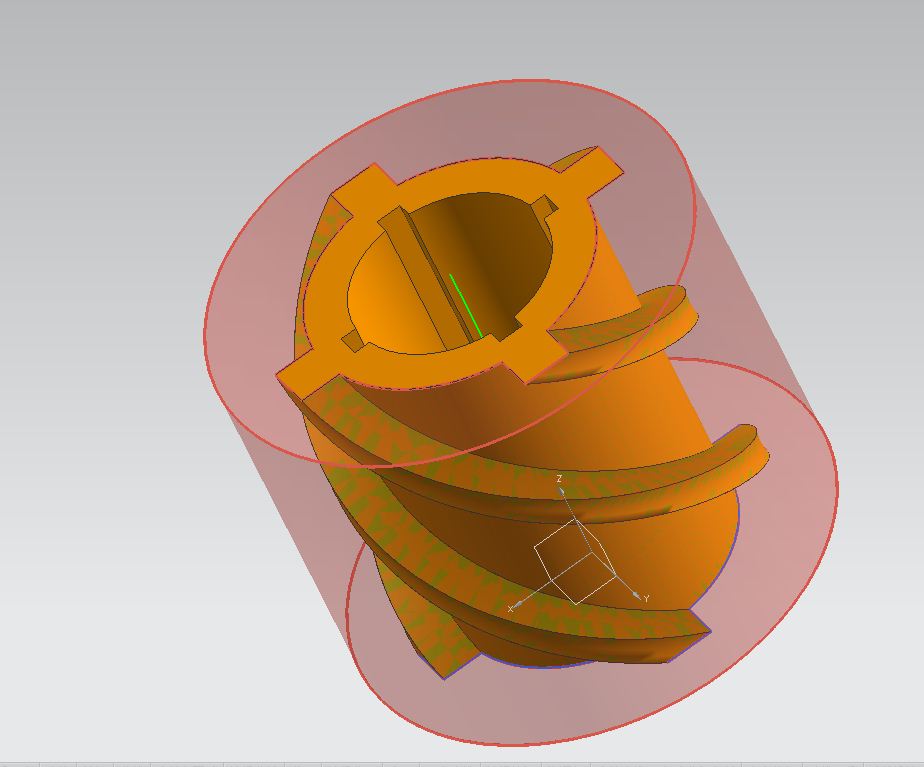

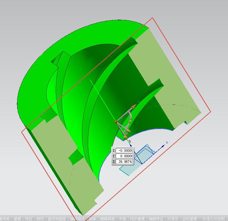

把外螺旋体的表面提取出来,再创建一个外螺旋体毛坯,然后用面对体进行实体剪裁就OK了!
发表于 2010-3-2 16:35:01 | 显示全部楼层 来自: 中国山东济南
步骤很简单的,效果如图,如果你自己做不了,发上来帮你做一下
