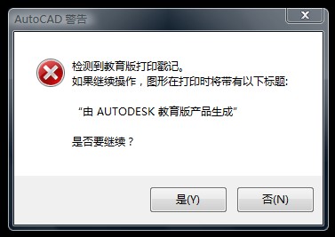

[已解决] 如何去除教育版提示
发表于 2010-3-2 16:04:42 | 显示全部楼层 |阅读模式 来自: 中国天津
我在一张CAD图中拷入了另张图纸中的一个图形,现在每次找开那张图纸总有这个提示,讨厌!请教有什么办法去除这提示吗?谢谢了!
发表于 2010-3-2 16:57:43 | 显示全部楼层 来自: 中国江苏无锡
方法:, \* {8 u7 \) {5 V7 P4 n
1、转存为DXF格式后再打开看看!(有时不灵)9 @& I, J' F% O. W0 L% v
2、转存R12版本DXF格式,再打开就基本解决了!/ L# `) N" F  r9 A, n: q
3、有时转为低版本时(R14)后就消失了!你试下!
0 r) t* J: k9 X( `; v4、开刀——把CAD安装的根目录下的acaPltStamp.arx 文件改名或删除!(有时灵)

发表于 2010-3-2 17:00:07 | 显示全部楼层 来自: 中国广东汕头
在打印窗口中把这个“打开打印戳记”的勾去掉。
发表于 2010-3-2 17:05:42 | 显示全部楼层 来自: 中国广东汕头
楼主试试这个# z+ n5 l* ~6 e8 \& X; @- Y, ^
如何消除AutoCAD教育版打印戳记 0 M, j/ Q" Z$ n' t( k: A
一、直接将,教育版.DWG另存为DXF,然后关闭CAD,再运行CAD将保存的DXF打开存为DWG打印即可消除戳记
3 L. {! H$ R; J二、转存成R14版本,再用高版本打开,大多数能解决,有的仍解决不了。0 x4 Q$ ^2 Y  I) u2 Q' M' Y
三、用国产CAD软件(中望CAD之类)打开,保存,再到AutoCAD打开,可以清理出戳记信息。) N" f: _; m' q. i3 b
四、使用Autocad本身的打印戳记功能是无法去除这个打印戳记的,要不大家都可以只花教育版的 钱,享受商业版的待遇了
! O( K3 h, k$ C+ ]( c% c复制图形到商业版,这个戳记仍存在,几个月前曾研究过这个问题,解决办法很简单,只要用DWG Express
1 {! z$ Q+ W* b/ x5 o7 V' y/ U6.0打开这个文件,随便转换成什么版本(格式和版本均不转换也可以),另存为其它dwg文件就OK了。9 W( q+ h: Y+ X- J; F: ]( ]
五、安装 DWGgateway v2.0.0.121,将图形转换为其他版本的,比如R14,在打开就没有“打印戳记”了。
& s  R! x4 a* z六、将cad根目录下的ACPLTAMP.ARX文件改成其他名字或删除即可消除打印戳记
* @0 }# p9 U* D+ F- V方法:7 j5 z& \" r8 C* e  j. v
1、转存为DXF格式,再用CAD打开DXF文件,另存为DWG格式文件,也可以覆盖你的原文件2、转存R12版本DXF格式,再打开就基本解决了!  y# v  q0 }% l8 e! s7 C
# O4 B( I  _7 P4、开刀——把CAD安装的根目录下的acaPltStamp.arx 文件改名或删除
* L/ c# E. V$ K& z5、用工具——用DWG Express 6.0打开文件,随便转换成什么版本。另存为其它dwg文件。试下!
* x: `5 G. Y3 ]: j" ?安装DWGgateway v2.0转存低版本(R14);再打开!                这个是在网上找到的。

发表于 2010-3-8 16:29:52 | 显示全部楼层 来自: 中国湖北恩施土家族苗族自治州
看看这个:去除CAD教育版戳记软件http://www.3dportal.cn/discuz/vi ... =%BD%CC%D3%FD%B0%E6
2005llnn + 3 应助
发表于 2010-3-8 16:30:40 | 显示全部楼层 来自: 中国湖北恩施土家族苗族自治州
我已经试过了,非常好。
