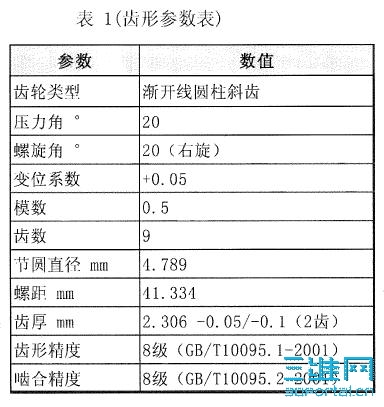

我要设计一个大齿轮同这小齿轮配合,,齿轮比 1:4! v. V$ S  \; K' L5 F
请问大齿轮齿厚如何计算?
 楼主| 发表于 2010-3-15 09:31:46 | 显示全部楼层 来自: 新加坡
齿厚是2 齿是如何定义的?

小齿轮轮齿受到的弯矩大于大齿轮,所以一般小齿轮齿厚大于大齿轮。齿厚决定于转矩。既然你的小齿轮齿厚已经定下来了,就没必要再过多考虑大齿轮的厚度,只要你的空间够就可以(2mm)。关键是你的小齿轮9个齿是否可行,0.05的变位系数根切非常严重。会不会影响齿轮强度(小齿轮)。
 楼主| 发表于 2010-3-15 11:20:24 | 显示全部楼层 来自: 新加坡
大齿轮的齿厚是多少呀。。我要人家加工大齿轮///如何计算?谢谢楼上兄弟。。。
