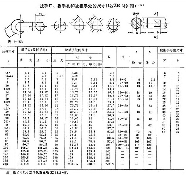

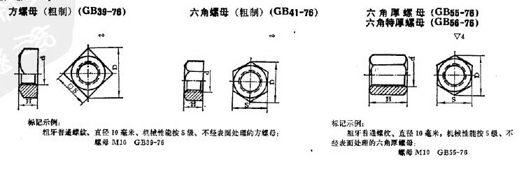

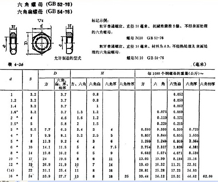

发表于 2010-3-2 20:17:12 | 显示全部楼层 来自: 中国黑龙江佳木斯
螺栓大小与螺帽尺寸的关系 比如10M的螺纹杆其螺帽是多大的尺寸?他们之间有什么关系或计算公式?谢谢前辈指点
) D; F  ?+ ]: b2 Z2 ?( E1.标准的螺母、螺栓头大小是根据扳手口的标准制定的系列尺寸。没有计算公式。
: ]1 y7 ^! p9 d( _$ H5 }& d" }2.但是不能使用标准件尺寸的螺母可以自行设计。如果是在产品上使用必须配套专用扳手。
# u/ r( K) C1 _$ [1 M" T+ |: _6 {4 K! |3.非标螺母可以根据材料的强度、螺母的厚度、形状、扳手力矩等条件进行计算、设计。原则是保证零部件的锁紧而螺母不被破坏。
( B, z% w) U" `. |5 w  ]& n附老手册的图表供你参考。

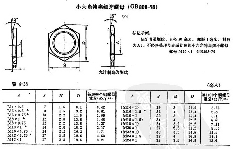

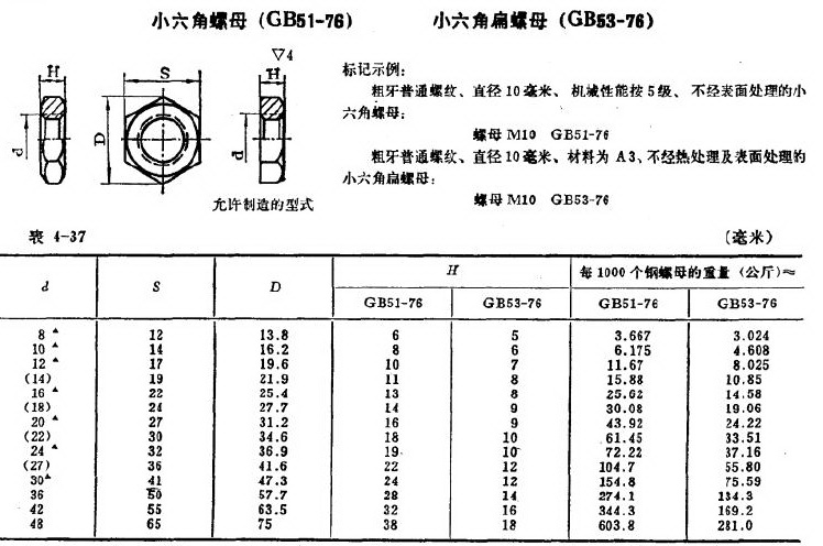

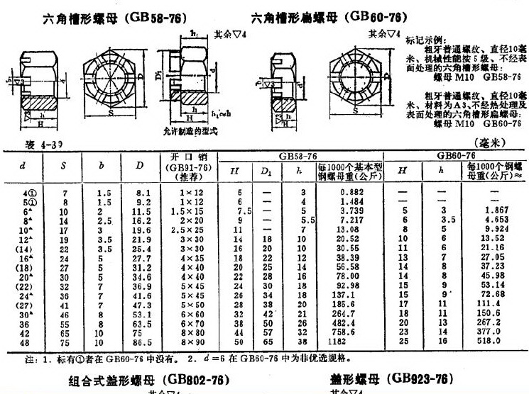

发表于 2010-3-3 09:14:13 | 显示全部楼层 来自: 中国山西太原
螺栓与螺母之间的尺寸关系是根据受力情况和使用要求来决定的,并不是简单的比例关系。螺母的种类很多,3楼已列举了多种图例。从六角尺寸一样不同厚度区分,有六角螺母、六角厚螺母、六角薄螺母、六角特薄螺母;从六角大小来分,有六角螺母、大六角螺母、小六角螺母。从外形来分,有六角螺母、方螺母、圆螺母、蝶形螺母等。可见螺栓与螺母之间的尺寸没有固定的比例关系。
