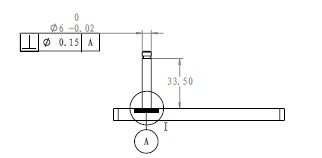

QQ截图未命名.jpg 图中的垂直度,是不是表示,轴相对于基准面最大倾斜为0.15还是0.075/ y- d7 f  c" `+ f
& W1 V( X% |3 I& K
新手请帮忙谢谢

楼主我的理解是,以A为基准面,轴的圆柱面形状公差直径0.15。个人见解" P7 u7 i$ H4 I( j9 @' v* M
也请搞机加工的说说
发表于 2010-3-2 21:29:10 | 显示全部楼层 来自: 中国江苏常州
1.图纸画的不规范;
6 v( c) X5 `5 x1 }2.图中的垂直度,应该是指Φ6的轴心线在垂直于基准面的直径为Φ0.15的理想圆柱内;! h0 Y8 }; a2 Q. T9 I
3.规范的定义和说法,多看看书吧。

该垂直度是指,圆6-0.02,所在的公差为直径等于公差值0.15mm为直径的,且于基准垂直的圆柱体内的区域。

φ6(0/-0.02)的轴线对基准面A的垂直度误差不大于0.15mm。这里要求的是垂直度而不是倾斜度,二者符号和定义都不相同。

基准的标注有问题" H) m% m- J/ B# T
如果是相对于板的上平面那么应该是反过来向上标注在上平面上方
6 D: Y% g( f' H" G或是在尺寸线的延长线上标柱
* D* _7 a4 H8 _1 j8 H1 |如果是对于圆柱的断面4 Y: t8 K0 ~/ b% h" }& q8 c8 c
呢么不应该标柱在焊装图上,应该标注在零件图上, U; G5 |# U7 o# P1 R
这个图纸可能混淆# r" ~4 O3 ~+ E  Q+ R. Y
而机械的图纸是唯一的1 M) o3 w- n6 Q& C! |2 _/ Z
所以有问题

实际中按楼主第二种理解是正确的。
