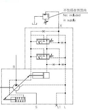

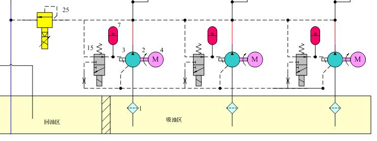

如图所示,这是个什么泵,图中通过比例溢流阀控制泵的那个口,为什么蓄能器没有装在泵的出口而是装在了那条虚线上,该虚线又是什么?( W3 ?# X& u; J" Z
难道这是DRG  ,远程控制方式?
  ?3 I, m1 u" A; L7 p; A- m  E# C2 D" t$ S. o
; `  y+ p& G9 z/ _' u4 B上图与102图的泵是否一个工作原理,同样的控制方式????????

这样加蓄能器应与加在主回路是一样的。: z1 S" f. a& i- ~
* R+ @8 X; K* G何来远程控制?
 楼主| 发表于 2010-3-3 18:54:47 | 显示全部楼层 来自: 中国内蒙古呼和浩特
图中比例溢流阀25是直接控制泵出口压力的,就像常规使用那样吗》?还是控制变量泵的斜盘的?
 楼主| 发表于 2010-3-3 18:58:00 | 显示全部楼层 来自: 中国内蒙古呼和浩特
我又上传了图102,请版主看一下,上面的泵我觉的是将溢流阀的P口直接接在泵的遥控口上的,好像与下面的是一样的控制原理?
