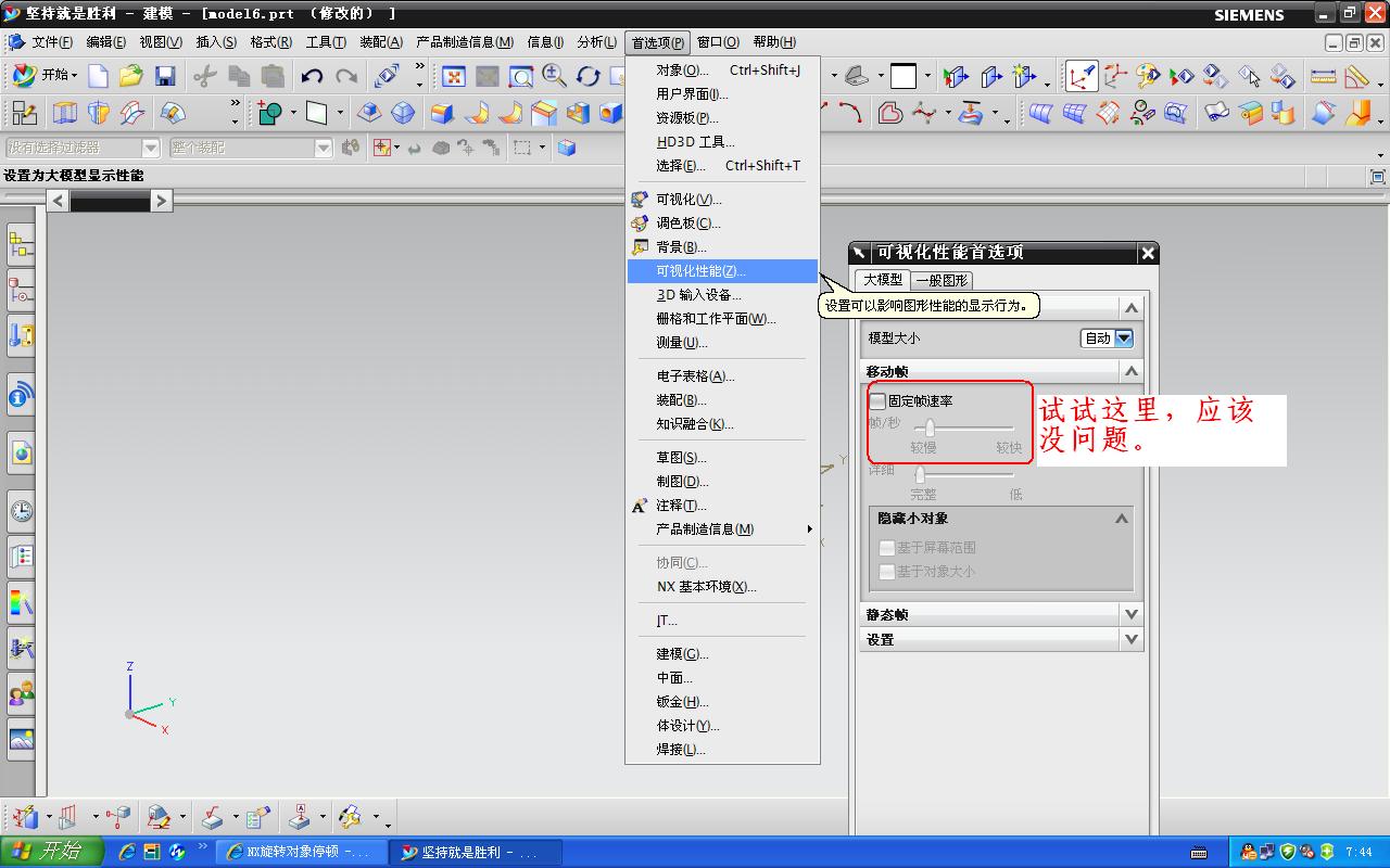

用NX旋转对象时停顿明显(即便模型不太复杂),且有时会退出程序,怀疑是显卡驱动问题,显卡为GTS250,512M,软件为NX5/ 7,请问各位有好的办法吗?

修改一下,如果不行修改硬件加速。

应该和显卡没什么关系,我的显卡要比你的还次,不过没你说的这种情况,先按3楼的设置一下,还有这种情况吗,

谢谢各位,. C9 K0 ^7 d; x3 o( ?
     修改帧速率效果不大
+ b+ d% a3 o! t) I, c' C0 }8 D   最简单的文件(一个方块)也可能有卡,驱动已更新了,效果不大
