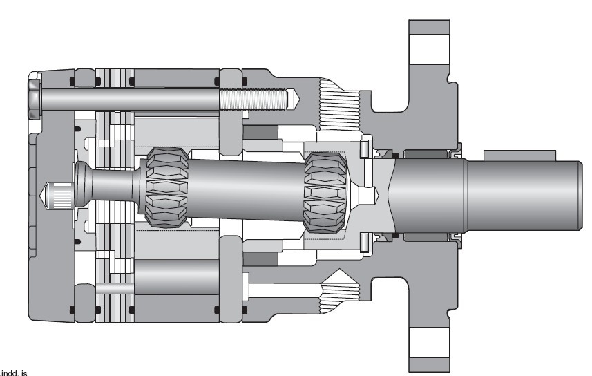

如题,麻烦大虾们描述一下它的工作原理啊!" m' k3 [* h7 \; C$ Z3 K

貌似是parker的轴向柱塞马达,而且是那种小排量的
 楼主| 发表于 2010-3-2 22:04:08 | 显示全部楼层 来自: 中国广东广州
是派克的,它属于 GEROTOR MOTORS  应该是内齿轮马达,可是它是如何工作的呢?我看不出来!

 楼主| 发表于 2010-3-3 11:11:13 | 显示全部楼层 来自: 中国广东广州
不是泵,是马达,但内部运作原理是怎么样的呢?有高手指教么?

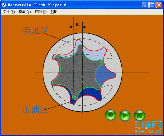

摆线齿轮马达
# c2 [( N$ R& ]3 K; F动画原理如下
内啮合摆线齿轮马达.swf
17.4 KB, 下载次数: 18
 楼主| 发表于 2010-3-3 12:42:20 | 显示全部楼层 来自: 中国广东广州
多谢,不过从我这个图上好难看出来啊,连吸油区和压油区都分不出来
发表于 2010-3-3 14:17:33 | 显示全部楼层 来自: 中国江苏泰州
摆线齿轮马达( t7 s4 ?! M6 g" a
动画原理如下
9 X, M; T- k! w( t+ ysealive_leafage 发表于 2010-3-3 11:42 http://www.3dportal.cn/discuz/images/common/back.gif
- t3 ~$ b' b# N& X: k3 l7 h0 A2 e7 C$ q9 G+ L, C3 w- G+ i1 K
敢问这个和楼主贴的图有什么联系?

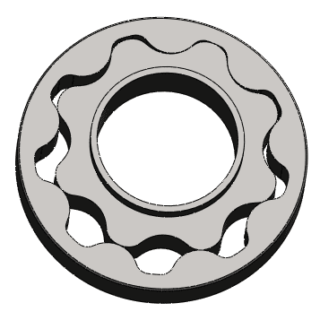

发表于 2010-3-3 14:21:23 | 显示全部楼层 来自: 中国江苏泰州
再多发一个动画,请大家讨论,楼主的哪个马达怎么动作的,有没有其它方向的视图呢?
