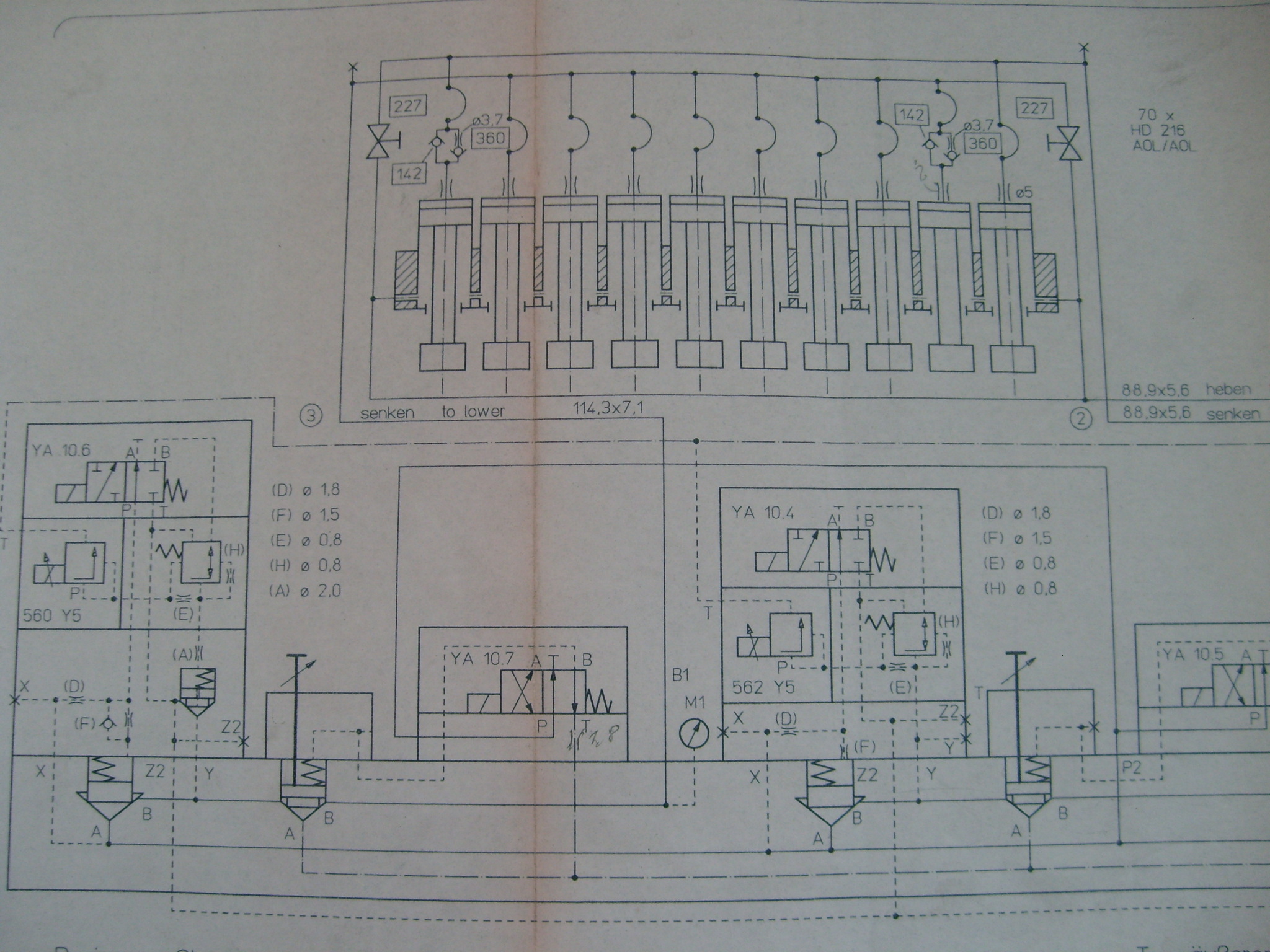

我们单位的静压造型机的多触头由70个油缸组成,共用一个油路,油缸的尺寸,大小都一样。现在出现有一个油缸的多触头压的砂型特别深,请大家发表一下看法,到底是什么原因造成的。先谢谢了

油缸的有杆腔的头部有缓冲套吗?如果有缓冲套有可能是缓冲节流的调整有问题,或者是某个缸的行程有误差造成的,这个问题不太可能是系统问题。这是我的看法,供参考!

发表于 2010-3-3 08:54:03 | 显示全部楼层 来自: 中国江苏无锡
可以考虑排除法啊,把这个油缸移到其它位置,如果仍然是这个油缸比较深,那么就是油缸本身的问题,否则就查液压回路。

发表于 2010-3-3 15:21:23 | 显示全部楼层 来自: 中国江苏南京
“油缸的尺寸,大小都一样”,是不可能的,制造、安装误差有吗?

 楼主| 发表于 2010-3-5 07:54:02 | 显示全部楼层 来自: 中国山东威海
我想在进油管加一单向节流阀如何?控制一下该油缸的流量和快慢。不知是否可行?

发表于 2010-3-5 09:08:55 | 显示全部楼层 来自: 中国江苏南京
有没有背压阀?通过什么调速?先查查这个有问题的油路上的调速之类的阀。: f( p( {% m8 M, t) b7 K
简单的可以用对比法。将两路上的元器件对调就可以了。

发表于 2010-3-7 13:36:21 | 显示全部楼层 来自: 中国辽宁本溪
看了大家的回答。同意调换油缸。8 l# D! Z* |3 D4 g( @% h6 m3 r
这个系统图看不出什么来。如果系统问题应该是多个油缸行程变化。' j# B" a: l- X
能否多给点图纸学习一下。QQ9460570。
发表于 2010-3-7 15:01:02 | 显示全部楼层 来自: 中国吉林延边朝鲜族自治州
楼主这的问题  我也遇到过 是液压缸 连接手松动了   活塞杆的行程变长了 导致和其他缸不一样  QQ839847077

 楼主| 发表于 2010-3-9 09:04:30 | 显示全部楼层 来自: 中国山东威海
回14# 是每次,换油缸太麻烦了,我准备加一个单向节流阀,进油的时候节流, 回油的时候单向阀。试一试 。

发表于 2010-3-10 17:05:38 | 显示全部楼层 来自: 中国安徽安庆
由于油缸不同步,压的最深的油缸先到位,其他油缸由于型砂压缩空间有限不能完全到位,估计其他油缸也有深浅不一的情况,只不过要好一点。个人观点,仅供参考。
