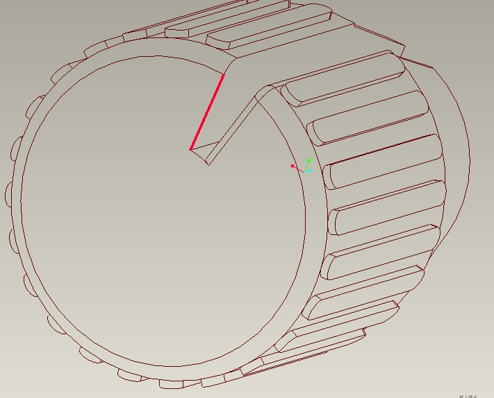

PROE会自动识别跟你所选边 相邻的边。。但是我有个边不要倒圆角。。。大虾们看怎么办 啊
 楼主| 发表于 2010-3-3 10:14:53 | 显示全部楼层 来自: 中国江苏常州
如图中粗线就是不要倒圆角的边

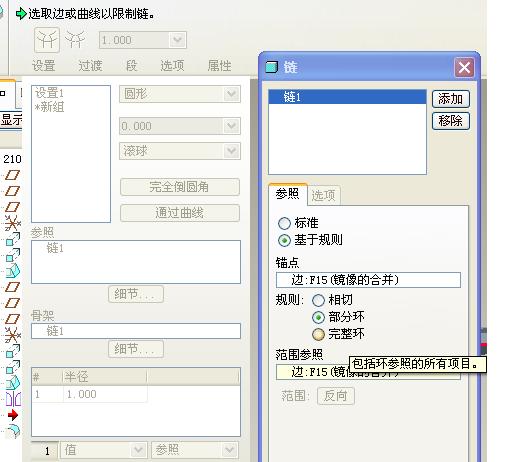

9 U7 i8 |& ^- j3 H; l: g
发表于 2010-3-3 11:53:44 | 显示全部楼层 来自: 中国湖南长沙
将边选中,再按六楼说的做.不过不要用别的键,系统会先默认一处位置,然后再选你要倒角的那处边就行了.其它的不会选上.Ok!
发表于 2010-3-3 12:22:31 | 显示全部楼层 来自: 加拿大
选中一个边的一个顶点,右健选择“STOP AT”,选择相邻边的那个点就可以了。
发表于 2010-3-3 12:23:25 | 显示全部楼层 来自: 中国广东佛山
倒圆角中过渡模式-终止参照即可.

先按住Ctrl 把所有的都选了 不要放开在点选不要的就OK了 办法有点笨 但是实用
