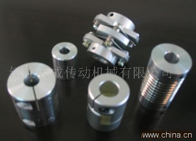

碟(叠)片联轴器是什么联轴器?有产品标准吗?和膜片联轴器的关系?

主要用在精密连接上的。
发表于 2010-3-4 10:56:52 | 显示全部楼层 来自: 中国山西太原
碟片式联轴器是弹性联轴器。主要用于光电轴角编码器轴或其他轴与用户轴之间的弹性连接。
. H$ y6 S- [# C( B: T! j+ m  C/ ^ 允许扭矩≤2N*m;同轴度≤0.2mm;轴角偏角≤1。

 楼主| 发表于 2010-3-4 11:47:56 | 显示全部楼层 来自: 中国辽宁沈阳
还有产品标准代号吗?
, i7 R" a' i$ C: s% d“碟片联轴器”还是“叠片联轴器”?
发表于 2010-3-14 16:04:26 | 显示全部楼层 来自: LAN
“碟片联轴器”还是“叠片联轴器”?
! U0 e0 [' A) J# M7 K. B8 G-->二者都是通俗叫称!应以膜片联轴器为标准名称。
8 j2 V& Z# ^0 \6 d
8 f$ w* V9 [/ ]) h还有产品标准代号吗?
1 L0 P9 i3 @- B0 I* S-->膜片联轴器 JB/T97147-1999$ a. T3 V+ Q* H1 n( ~
http://www.nly.cn/download/mopian.pdf
