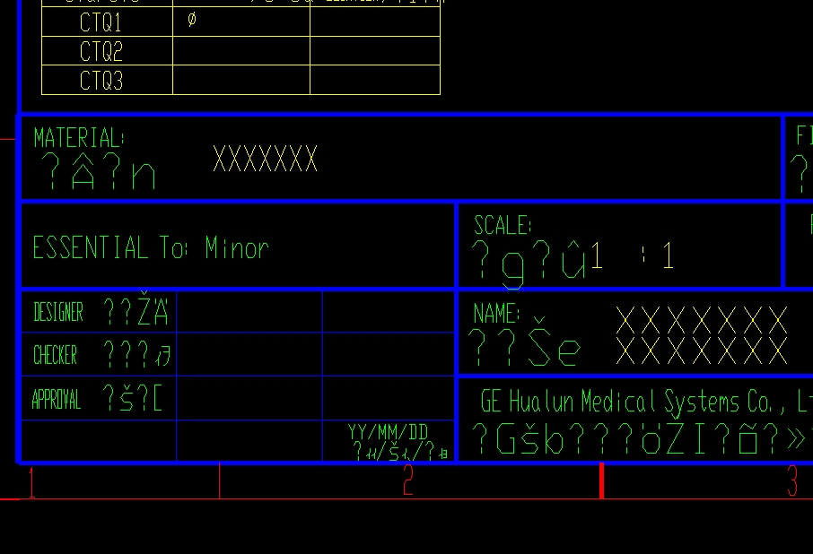

今天收到一个客户的图纸,打开后 显示的都是乱码,请教高手看看能不能帮忙解决

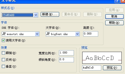

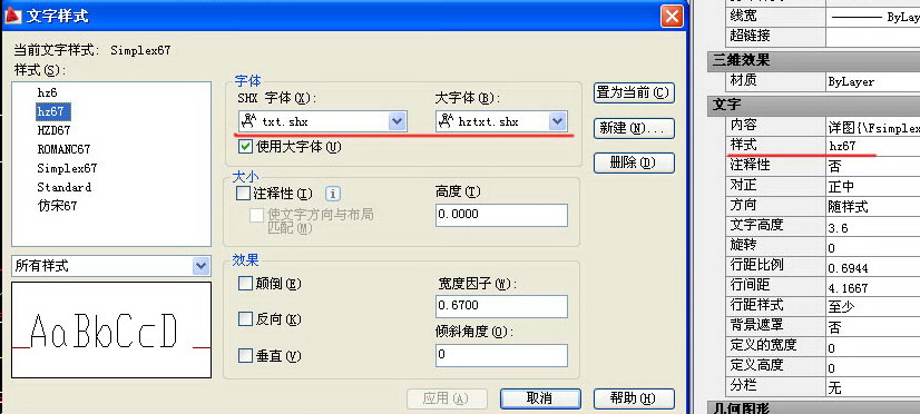

1.让客户将他所用的字体文件发给你。+ [. C* L+ R" Z, C8 }# z
2.查看乱码文字的属性,可以查得乱码文字所用的文字样式,然后查看文字样式可以查得客户所用的字体文件名,最后到网上找相应的字体文件后下载就可以了。4 F1 x  y4 ]# u$ K! P4 N! M7 Q2 @

SHX 字体(x)  monotxt  大字体 bigfont。shx  % k" U% L7 r2 I) {& p
有人能帮我提供下下么  网上我没看到# k" p' r& W5 m3 U8 ?1 z. m5 Y
有了字体后 复制到什么地方呢?

将字体文件下载后放入CAD安装目录下的Fonts目录下就可以了(例:C:\Program Files\AutoCAD 2006\Fonts)

我问过了  他们的图框是UG导出的  不是CAD制作的
' B* Z! O) T: L1 u7 F# z, r我添加了字体 好像还是不行) p8 I) c/ s' ^' l3 Y
不知道是不是UG导出图框的原因

楼主遇到的这个情况我也经常遇到,一般如用SolidWorks转换成CAD图纸后出现这种情况比较多。将乱码文字所属的文字样式中的字体更改成你能正确显示的字体即可,如宋体。

3 J5 w9 ^9 p4 g; j; p. D( z% o楼主这种情况我也遇到过,是UG的工程图框和CAD的不兼容了,一直到现在都没解决好,楼主现在有好办法么,我现在是改UG那边的字体,方法用的是附件上的

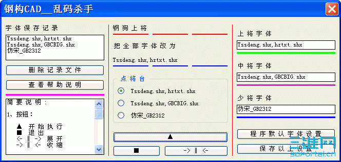

这类问题,把这乱马杀手带上吧

发表于 2011-8-12 16:32:47 | 显示全部楼层 来自: 中国上海
20楼软件上传
