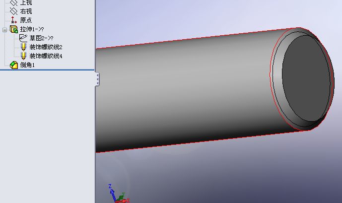

轴端倒角后,重建一下模型,装饰螺纹线就不显示了,以前一直没有注意这个问题,我是SW2008SP5版本。本人想学好sw,有没有好一点的解决办法。希望前辈们指教?

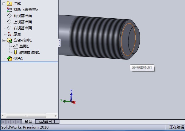

发表于 2010-3-3 16:19:51 | 显示全部楼层 来自: 中国上海
刚才试验了一下,重建模型后装饰螺纹线依旧存在。我用的是sw2009 sp3。1 @8 G5 c$ C; _) |; F3 b
楼主再试试。

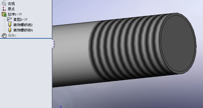

发表于 2010-3-3 16:33:22 | 显示全部楼层 来自: 中国台湾
這是SolidWorks 2008 SP5的BUG,0 v. _& U0 C2 K4 q9 R7 j# d
唯一的解決方式就是不要用此版本,
发表于 2010-3-3 16:50:24 | 显示全部楼层 来自: 中国广东深圳
你先倒角再加装饰螺纹线行不?
发表于 2010-3-3 18:27:44 | 显示全部楼层 来自: 中国江苏镇江
可能是选择的边线生成的装饰螺纹想,再倒角后边线就没了,螺纹线就没了。如果选择圆柱面再添加。。。试试看。

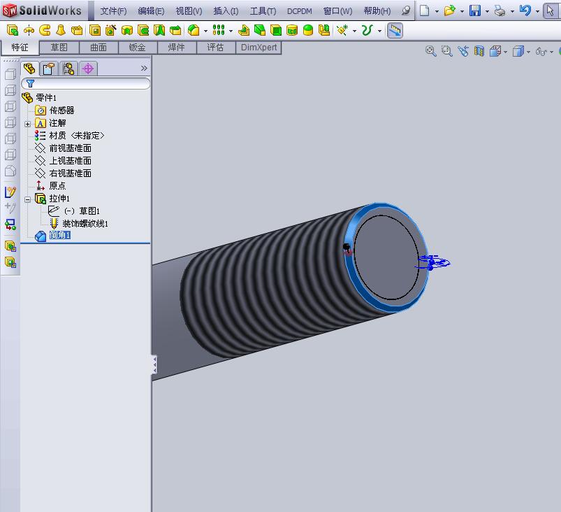

发表于 2010-3-3 18:45:37 | 显示全部楼层 来自: 中国江苏苏州
4 F3 b7 v* i: _7 K, ~! {! T3 s7 }8 `* v* w, V7 t" C7 A- J( m( b( J
用SW2010试了下 先倒角再装饰螺纹
 楼主| 发表于 2010-3-4 08:04:07 | 显示全部楼层 来自: 中国江苏常州
倒角之后是有的,就是在重建模型之后却没了,不管是先倒角还是后倒角都是一样的效果,可能就是SW2008sp5的BUG.有没有办法解决??
