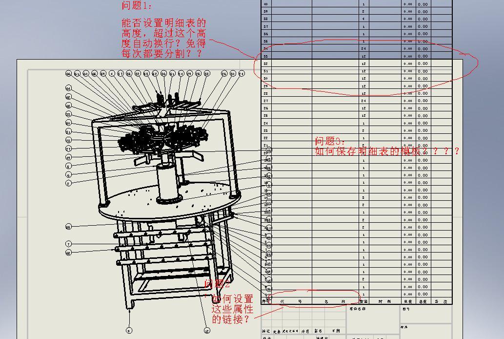

开了好几个贴,每次都没能完全解惑,现在重新问一下 % Z: e$ F( _4 J9 d- |+ v. a1 |
希望大家帮忙 谢谢。
+ b0 u0 P- i  X5 U
/ {0 ^# o6 c! ^; B; X" V问题17 x( K! T  M0 P3 z  h+ w) K, ]
能否设置材料明细表的总高度,然后当明细表超过这个高度的时候(比如我基本都是用A3图纸),自动换行;这样当明细表超过图框式就不用每次都要来“分割”这个明细表。% @! q. q/ E+ V# Y& W! H& d
! B2 H! I, s1 z1 Z3 B* `) a
1 p' h2 Z$ P# U2 b" N1 j问题2
" l8 [8 w: `. J3 ^6 n# Z如何设置材料明细表的 表头属性链接??? 比如零件图号,零件名称??  没办法链接更新到材料明细表里。+ u4 _+ |1 [- x& g
9 q6 b4 @: w: n5 b  p$ [
问题3% }0 r2 w" g3 B% W* a* r
修改好材料明细表后?该怎么重新保存成模板?????

1.似乎材料明细表不能自动换行,但是可以手动来做。5 i( _4 H5 z: Z* {" Y
首先选中你希望断开位置的一行,点右键,分割,分别有横向上(此行以上部分被作为独立一部分,不包括此行)和横向下(此行以下部分被作为独立一部分,不包括此行),这样,整个明细表便被分成了两部分,并且每一部分都有独立的表头,你可以自己重新排列。& }4 Y8 v+ y) u4 z* n" }, n: _
至于有没有可以自动换行的方法,我不懂,希望会的人能够不吝赐教。
0 L* @3 l7 e7 D' P2.第二个问题,不大清楚你那里不明白。
/ K- F: P* B; x" G# G! }. ?5 C如果是因为默认的材料明细表没有你希望出现的项,可以选中某一列,然后可以插入右列或者左列,同事你可以从属性名称中选择你希望出现的项,如零件名称等。
! X) ]0 F6 l0 X" o7 S. F+ }. |如果你的问题是虽然在明细表中出现了你需要的项,但是参数没有自动连接过来,这就需要检查你在单独模型的属性参数是不是已经填完整。
: i+ h: i( A! `/ |5 I3.保存模板,只需要在明细表中点右键,然后选择另存为,就会出现模板,或者excel表格等选项。

" n0 t, R5 g; z7 w, Q我的问题是:虽然在明细表中出现了我需要的项,但是参数没有自动连接过来。
; h* _0 U* o  e0 G$ Q: A+ ]& X& _" {# @2 t2 ^5 ]9 o
8 H$ a- v( ]( o* H
不知道该怎么在单独的模型属性参数里设置属性,使得这些属性能够自动链接到明细表里????

$ U. j% y3 j* H9 _这个就要修改模型的自定义属性了(如果模型没有对应的属性的话,到BOM里自然就显示不出来的)1 Y& q: Q/ `" y# B5 C
当然,最好是提前改好零部件模板(相应的教程论坛里应该有很多了)或者直接下载
