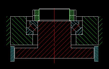

[原创] 旋转装置合理否?
发表于 2010-3-3 16:57:17 | 显示全部楼层 |阅读模式 来自: 中国河北石家庄
2.jpg 4 T  R9 y- P: o3 ~
1 l; W  O- [% ^# F/ p* n
轴向力比较大,径向力小。安装推力调心滚子轴承。上部固定,下部旋转。
发表于 2010-3-3 19:14:32 | 显示全部楼层 来自: 中国江苏盐城
最好加一径向力的普通轴承,圆螺母加止动圈
虎强 + 2 技术讨论
发表于 2010-3-3 22:03:51 | 显示全部楼层 来自: 中国浙江宁波
应当把径向定位和轴向定位分开来用轴承。在此基础上再增加深沟轴承!
发表于 2010-3-4 11:52:35 | 显示全部楼层 来自: 中国广东广州
转动件和底座不要搞那么大的间隙呀。留一点点间隙就可以了可以加点油。
发表于 2010-3-4 13:56:46 | 显示全部楼层 来自: 中国四川资阳
没有考虑机修更换轴承。图示错误,约束不够。

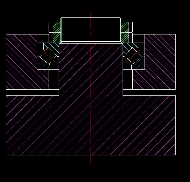

 楼主| 发表于 2010-3-6 09:25:59 | 显示全部楼层 来自: 中国河北石家庄
O(∩_∩)O哈!高人多多,简化有点错误。重新发一个。
6 n2 j+ H. L; q8 T; q9 q9 Q 33.jpg : i2 \. }; k% Q4 s$ R
$ H+ x: U  Y, i- E, t/ ~$ Y# a
旋转部分下部有径向限位的。
发表于 2010-3-6 09:42:56 | 显示全部楼层 来自: 中国四川资阳
旋转装置还不全,继续努力,楼下的有请。
 楼主| 发表于 2010-3-6 12:04:11 | 显示全部楼层 来自: 中国河北石家庄
那不是技术泄密了,这不影响大家探讨了吧。
发表于 2010-3-6 13:00:15 | 显示全部楼层 来自: 中国陕西西安
如果只有轴向力这种结构可行。有径向力稳定性差,会造成轴倾斜。
发表于 2010-3-15 10:05:11 | 显示全部楼层 来自: 中国上海
学习中。。。。。。。。。。。
发表于 2010-3-19 16:31:49 | 显示全部楼层 来自: 中国香港
说句实话,你只给出这么一个简图,大家根本不会给你多少有价值的建议。你不妨将条件给的详细些,使用要求,工作条件等等。
, L# J- c: U8 f. V) S* O多说一句,不要怕什么泄密,如果只因为一张什么都没有图而泄密,那你把技术也看的太简单了吧,如果那样的话中国还要引进什么技术做什么。拿着老外的图纸研究半辈子也没有个所以然。
发表于 2010-3-20 09:06:50 | 显示全部楼层 来自: 中国江苏泰州
一个轴承的定位很少见,在不重要,载荷很轻,不要求同轴度等要求下可能有,像儿童玩具,中间过桥等,个人认为不合理!!如果楼主这个如图方位安装,径向基本无载荷,为防止轴倾斜,可以用两个轴承成对安装!!
