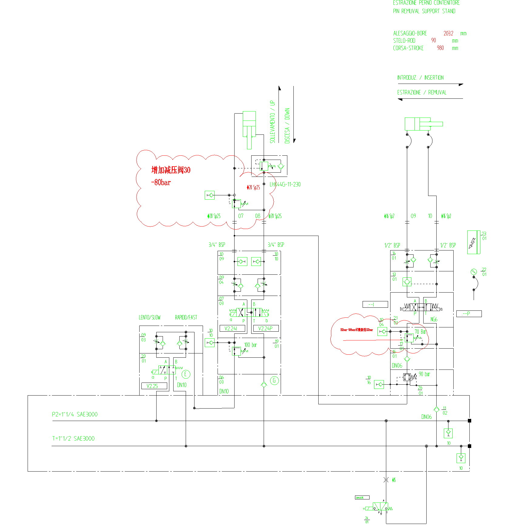

这个问题我发过当时可能没说清楚,大家也给予了很好的回答。当时我不知道怎么发图纸。  i' I1 K8 Q# m
云线处的减压阀是后增加的,压力范围30-80bar ,这个位置能增加这样的减压阀?如果回油不接08处,还可以怎么接。% w/ A) @8 w& i, ?5 C. f$ Z
如果能需要考虑的是换向阀电磁铁b动作时减压阀的回油口压力情况。
- c# b4 @# u5 I) h4 c4 ^" L  m通径是10的这样的阀的型号是什么?
% W4 \) F0 n$ m' s7 K" j6 w希望大家给予回答谢谢。

看图纸就知道下面了,应该是换向阀后。就是说在换向阀的某个出口和液压缸的一个腔之间增加减压阀。
发表于 2010-3-4 12:24:49 | 显示全部楼层 来自: 中国辽宁大连
减压阀泄油要单独回邮箱的。

谢谢6666帮我贴图,如果单独回油箱,在这里还能加叠加减压阀吗?我想应该没有这样的阀吧。因为这个回油要经过换向阀。

叠加式减压阀单独泄油没问题,因为叠加阀的P口和T口是直通阀块的,不受双单向节流阀的影响。; f9 B" t9 l* U) W
; w) d* X1 d" T( _6 {1 [, l/ z
但你这种情况也加不了叠加阀啊,你在减压阀前也就是换向阀的A口取一个油路,怎么取啊。
7 }: l* w5 S, y1 c
0 E8 x2 J8 h# R# L. h6 H你要是不取这个油路是可以的。/ S/ ^% ~0 `$ o5 A6 o- ?0 ~! s! i
# O5 X: w2 L/ P  r
你的平衡阀是装在油缸上吗,如果不是,可以把平衡阀和减压阀单独做一个小阀块。

3 L# v. T- p9 G; q7 W也有可能,就是在减压阀后面再加一个叠加块(自己设计),这个块的目的就是在A口取油。
 楼主| 发表于 2010-3-4 20:21:07 | 显示全部楼层 来自: 中国辽宁本溪
这是个成型的液压系统,已经使用在生产中了,在使用中出现的问题,就是无杆腔压力过高,损坏可液压缸底座。为了降低无杆腔压力,我考虑增加溢流阀压力调节30-80bar。但增加溢流阀要在管路上增加不怎么美观,如果能增加叠加减压阀,就可以直接加在阀组内了。但需要考虑的是电磁铁a(上面我说是b了我说错了)动作时在08处有高压油,这路油要进入减压阀的回油腔,如果看减压阀的图纸好像没问题,好像是压力油和弹簧的压力方向一样,油不会流到无杆腔去。不知道我说的对不希望大家帮助分析。1 S0 L, x' C0 j1 \

发表于 2010-3-5 09:16:37 | 显示全部楼层 来自: 中国江苏南京
建议在油路设计时将压力叠加阀组单独做。流量及控制阀组另外做一个阀组。
0 H1 m" n( ^: J" K- |5 B0 n; p3 |这样系统清晰,易于扩展和改进,也便于故障诊断和维修啊。

楼主需要无杆腔减压吗?
* ~' l3 \8 j3 W$ A
) u  e* R/ e2 p; N: N8 H如果是这样,可以使用一个叠加式的外控减压阀(P油路),外控油由A腔(无杆腔)控制,这样就可以实现只有一个腔减压。
