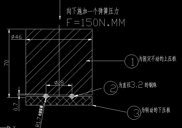

% D- S3 f8 A. \% B, F 025.jpg 如上图所示 ,现在我要使下压板3绕着轴线转动,其中1号上压板不动,请帮我做个力学分析,扭矩具体应该怎么算啊?哪位高手教我下啊,急用啊!先谢谢了!当我弹簧力成正比增长时,这个扭矩是不是也会成正比增大呢?
. ~* J8 x3 h6 ~3 W材料为Cr12和  铁碳头烧结粉末冶金件两种材料

1  查得或试验得到钢珠与上下压板的滚动摩擦因数 f ,取较大者。根据上面的弹簧压力F求出滚动摩擦力P。
; Z6 C$ N# a7 F/ |2  算出滚道半径R,则摩擦力矩T=PR。) I& U! {0 b/ O( S, v: C- o
纠正:1 弹簧压力单位是N,不要写成N.mm    2 旋转轴线应画清楚。

" A0 e/ ?5 V: v谢谢你的指点,能不能再说具体点呢:并提供公式呢?# p- O1 S' \! w2 M% f4 ?
/ U% b9 V; x, D& I
可是它滚动的时候是从一个半圆槽里滚到另一个槽的,还带着圆满弧
0 x8 S+ _% m( S; D/ e# J1 a7 y- B7 E+ N# I; Q& b6 \
这个摩擦力应该怎么算?* r5 I" ^. w' [" v- [+ F6 ]+ _" u
% D% J5 g$ p2 q摩擦系数怎么得到?

图能不能完整点? 下压板下部怎么支撑?摩擦系数?
' _7 l- I) S1 U' {3 ~! h. z2 F力、力矩、力偶矩都要考虑进去

1号件果真固定不动?那么作用在其上的弹簧力又有什么作用?你要计算绕那个轴的扭矩?zz

是一个简易扭矩扳手的装置6 Q4 _) Q/ {" }0 C6 {8 V3 ~
1号是相对2号来讲不动的$ u; {5 P1 L0 Y9 F! {$ h* \
1号转动的时候会带钢珠把2号往上顶滑入另一个分布在圆周长的圆满弧槽,
* o; n/ B/ \3 D& a* L0 B* X7 I' h这不是会产生一个扭矩吗?
# j% o2 z$ n# s* l3 F' ~2 [" I; Z这个扭矩值是怎么算出来的呢?

“一个简易扭矩扳手的装置”?
+ @; A  U; i  D3 d1 y% t直接改装扭矩扳手妥否?扭矩扳手显示数据总比计算的要可靠的多。3 R& Q6 C% f% ~2 I$ Y7 V1 P9 h

如果是扭矩扳手,滑槽内应该有坑。摩擦系数可以按推力轴承计算。

: f, @* l) Z1 G9 `  L3 x9 E& @看起来有点像是“回转支承”?为什么说“从一个半圆槽里滚到另一个槽的,还带着圆满弧”,这是什么意思?
( ?7 u2 H& F; R8 D9 k1 Y* L/ h, m2 ~/ X. W3 |1 J2 B1 Z
1)这个扭矩是指驱动下压板转动的扭矩吗?如果是,这个扭矩肯定是由摩擦力产生的,这种情况下摩擦力矩(力臂为球道半径)是下压板转动的动力矩;算法参考2#;如果不是,则这个摩擦力矩是阻力矩,但大小是一样的,算法不变;
( p4 r! C( W, B1 ]) V+ `  f0 m7 M* A: L  Q3 u' y# f! J  p4 T. A9 x
2)正压力与弹簧压缩量成正比,如果还要考虑滚珠的弹性变形导致的接触面积变化,可能与力矩就不成比例了;
, D" B( J* g$ F1 K5 X( x! `6 s+ t, t, O% u: E6 P
一点看法,但楼主给的条件应该更充分一些,边界条件、假设应该说清楚。
