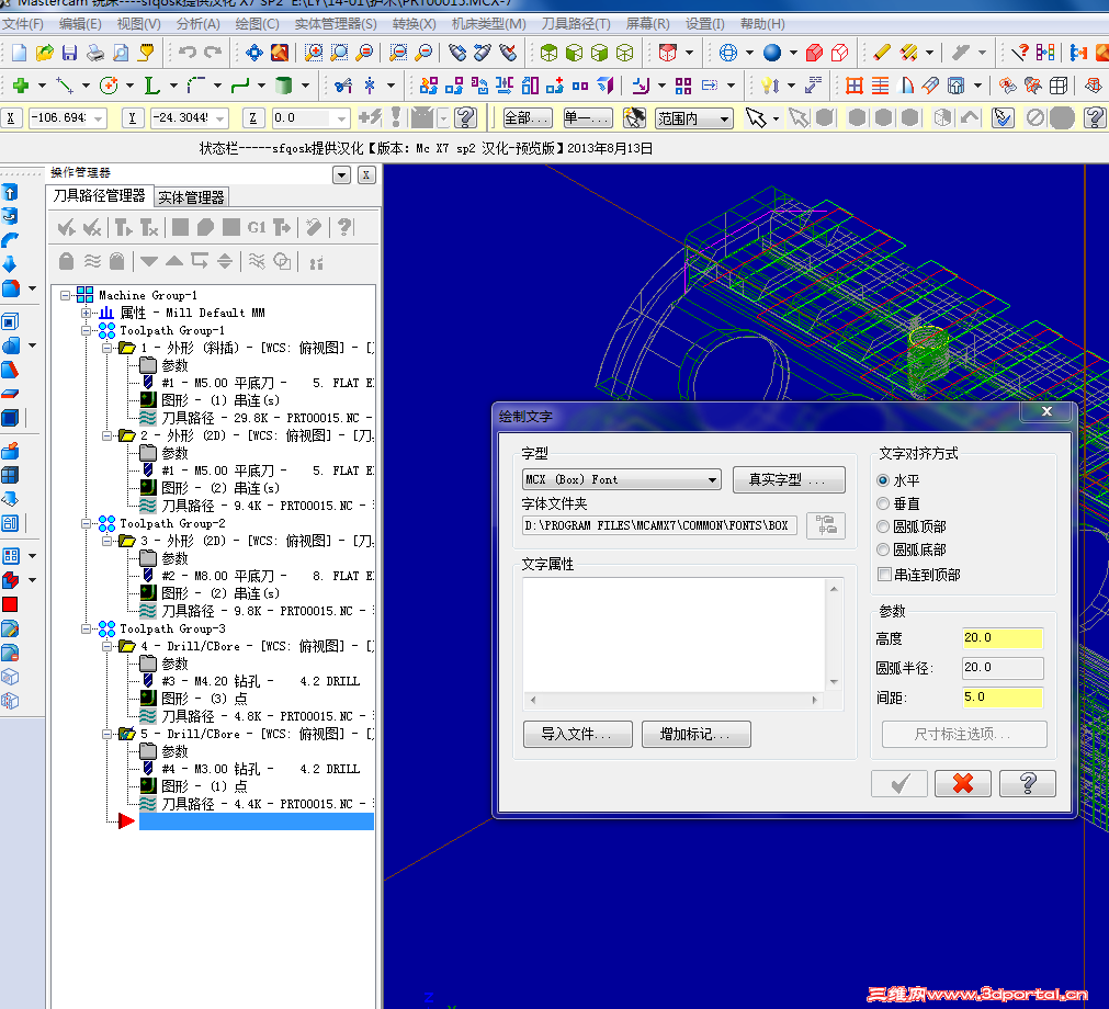

发表于 2014-3-10 09:58:19 | 显示全部楼层 来自: 中国广东深圳
这样的字体看看对不对
发表于 2014-3-10 10:11:17 | 显示全部楼层 来自: 中国上海
爱是执著的修行 发表于 2014-3-10 09:58 static/image/common/back.gif
& m. ^- n/ P/ u4 Q这样的字体看看对不对
$ Z8 P6 X3 x) ?7 Q: Z你这个显示不了中文单线。
发表于 2014-3-10 11:35:41 | 显示全部楼层 来自: 中国广东深圳
路过不买 发表于 2014-3-10 10:11 static/image/common/back.gif* B! G! m% S, Q7 ?' {
你这个显示不了中文单线。
4 q) p: e( t# J/ @& _! O1 R
5 `6 ]/ e+ Y2 H1 c
对啊我还没试过中文的$ x& J4 u3 Z' ?" `; i3 R
还请大师指教
