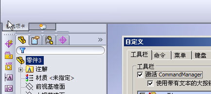

我今天打开我的SW的时候怎么变成这个样子了

 楼主| 发表于 2010-3-4 09:40:28 | 显示全部楼层 来自: 中国浙江杭州
2# 流浪季节
$ |0 }2 d2 C1 A1 m8 M不行啊!

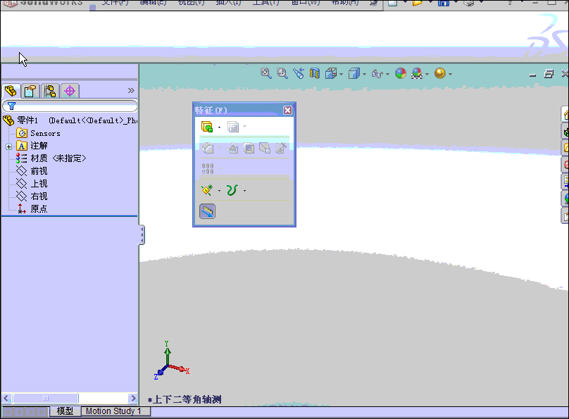

发表于 2010-3-4 09:52:04 | 显示全部楼层 来自: 中国江苏常州
如下图片,不知道能否看得明白
华氏911 + 3 应助
 楼主| 发表于 2010-3-4 10:13:27 | 显示全部楼层 来自: 中国浙江杭州
4# waiglinli : M) S7 T5 x: Y2 A
和你的那个还是不一样  你看我的

发表于 2010-3-4 12:23:16 | 显示全部楼层 来自: 中国江苏常州
不用重装,选择使用带有文本的大按钮,然后把工具栏拖过去应该就可以的啊!

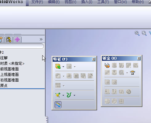

发表于 2010-3-4 12:37:53 | 显示全部楼层 来自: 中国上海
本帖最后由 syc_chun 于 2010-3-4 12:38 编辑 4 l; i' ~# j8 }0 `" Q  S& w
! D+ f2 ~$ M7 g4 Y
哈哈哈。我试验了一下,并得出了和你一样的界面。
9 E2 U, _5 ?: E6 i, V3 {7 S界面修复过程如下(抱歉,没有时间截图):
4 q" k. D+ S9 k9 I8 ~1、进入自定义界面,如5楼的界面;
/ c3 J' b: H/ v5 f2 Q2、把鼠标移动到“新选项卡”上面;点击鼠标右键,添加选项卡,选择你要的选项;把你需要的都选中。( \; j6 W' H  q  O( H8 o/ g
3、这时候,你退出自定义界面,依旧不会出现你要的界面。在这些选项卡(随便哪个)上面右键选择“显示选项卡”。这时候选项卡全部出现了。" e$ c/ Q9 ]  l. k# _
楼主你试试,如果不行,我就截图给你

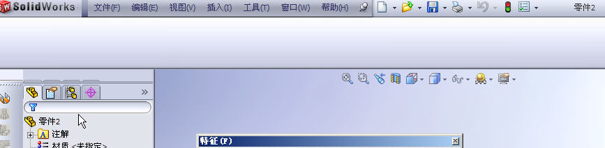

发表于 2010-3-4 12:43:17 | 显示全部楼层 来自: 中国湖北武汉
4楼的GIF用什么软件做的,怎么比我的清晰好多?
