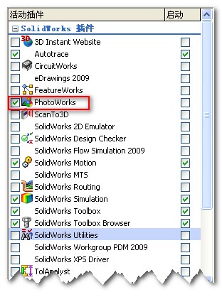

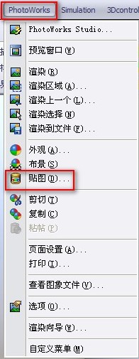

# E# K7 {: b' k' f' j+ o* @3 R贴图功能是在插件PhotoWorks中的,注意使用前先启用该插件

photpworks插件我试过了 打不开啊 估计这个插件丢失了 不知谁有这个插件,可否上传

按5楼的方法我都试过了  然后重新打开软件时 说是插件丢失或者是一个组件丢失 我也试过修改安装 可是里面photoworks插件又是安装上的状态 真是让人困惑
