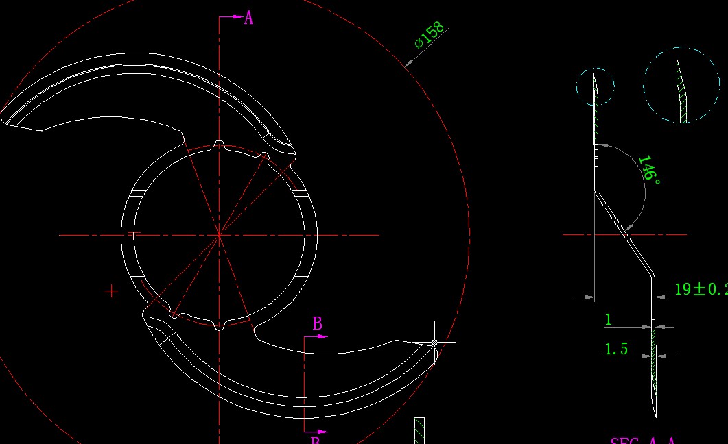

。。有没图,贴一个出来看一下...
 楼主| 发表于 2010-3-4 12:25:17 | 显示全部楼层 来自: 中国广东佛山
贴上去了,只有cad图

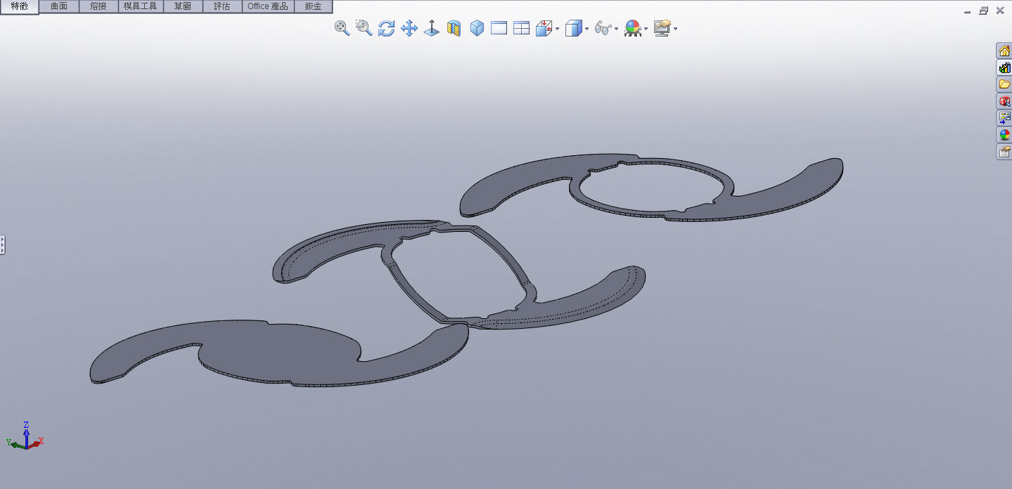

檔案是2009的,參考一下~

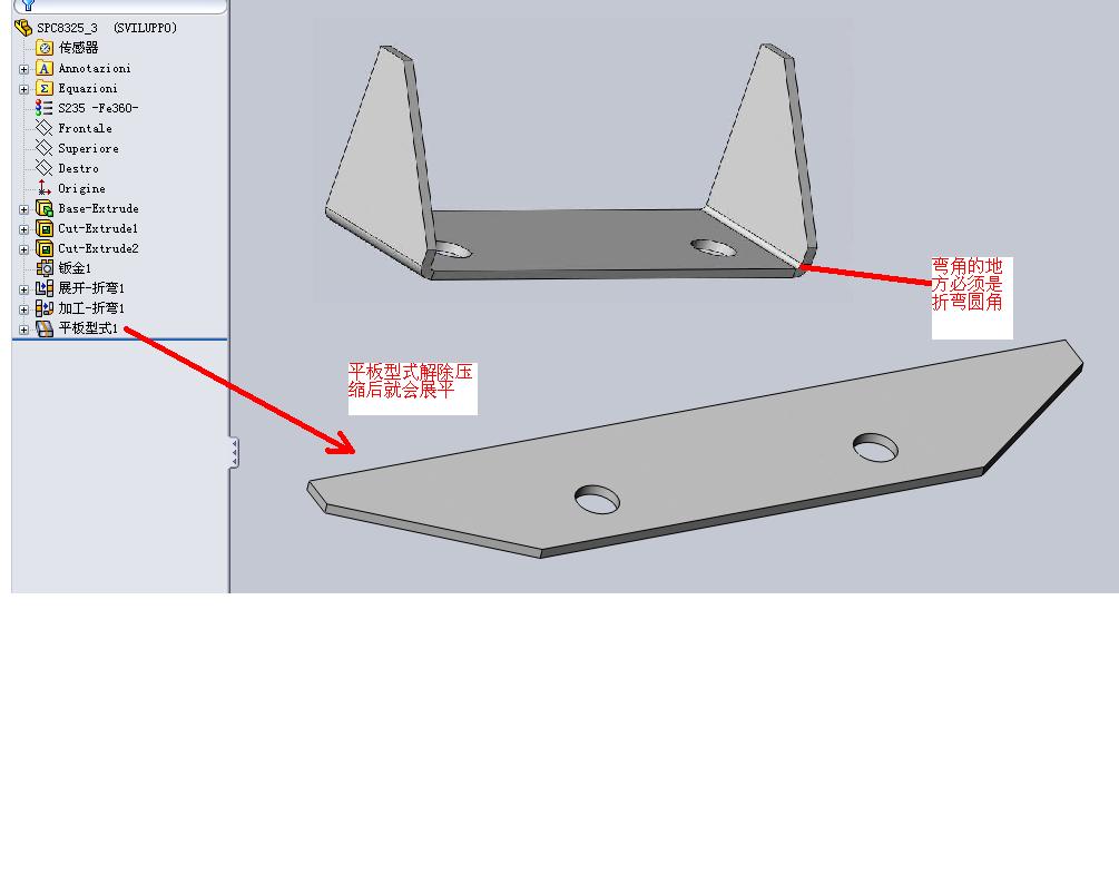

用sw展平零件图,不需要插件。但是前提是必须有三维图,且必须是钣金件。比如一个角铁,如果90度角的地方是插入折弯的话,那么就可以展开。见附图的例子。
