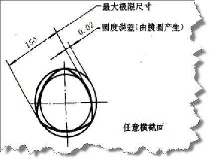

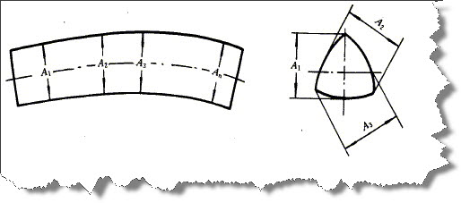

如何绘制奇数棱圆?我想用SW画出一个奇数棱圆,用图形直观地说明两点法测量孔径的不合理之处。8 X9 l: V5 ^# b

因为在车间里,在检测工件的内孔时,用内径摇表(两点式检测),测得的“直径”都合格,甚至很一致;但是,全形的通规,却无法或很难通过这个内孔,我怀疑是“内孔”不圆,有变形,所以想举出个可能的例子来直观说明一下。
