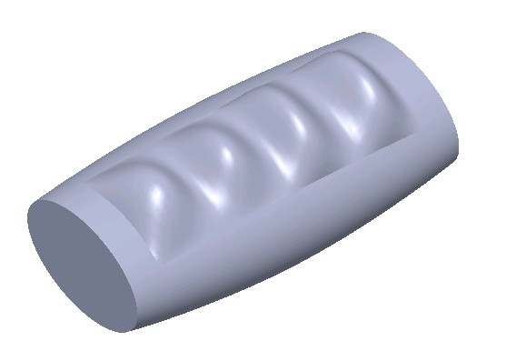

高手们请看中间那些纵横交错的,有波峰,有波谷的,如何来画呢,请指教,谢谢

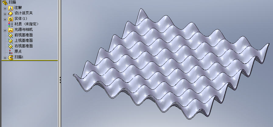

用曲面扫描可以做到的,关键是“引导线”。

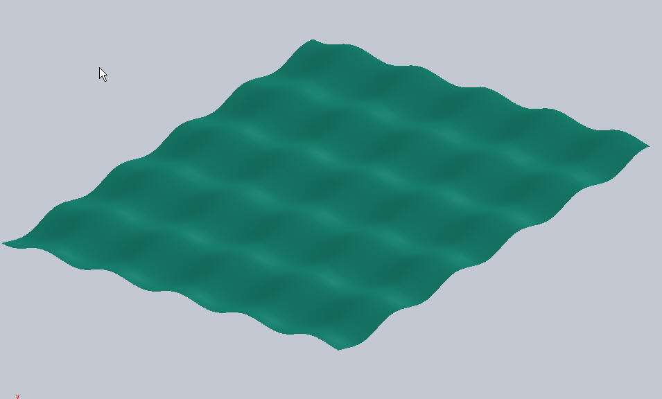

! |' g( x# n% ?! D应该需要用到特征“自由形”,以下是用过自由形的效果,楼主或其他会员可以先试试用此特征结合其它能否实现楼主的要求。- P# F6 A6 g6 h+ E& j

 楼主| 发表于 2010-3-4 16:42:10 | 显示全部楼层 来自: 中国山东青岛
GLD123做对了,谢谢,请把原文件传一下,太厉害了,高手!!!!!!!!!!!!!!

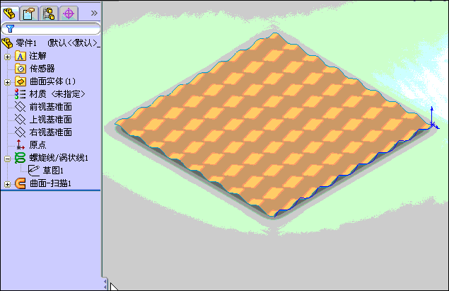

发表于 2010-3-4 19:33:24 | 显示全部楼层 来自: 中国浙江嘉兴
先说明我不是高手,本不想贴图,( D7 R) c# d. h6 n1 l
7 f4 `9 \& o4 Y) |# D! @希望能帮到楼主

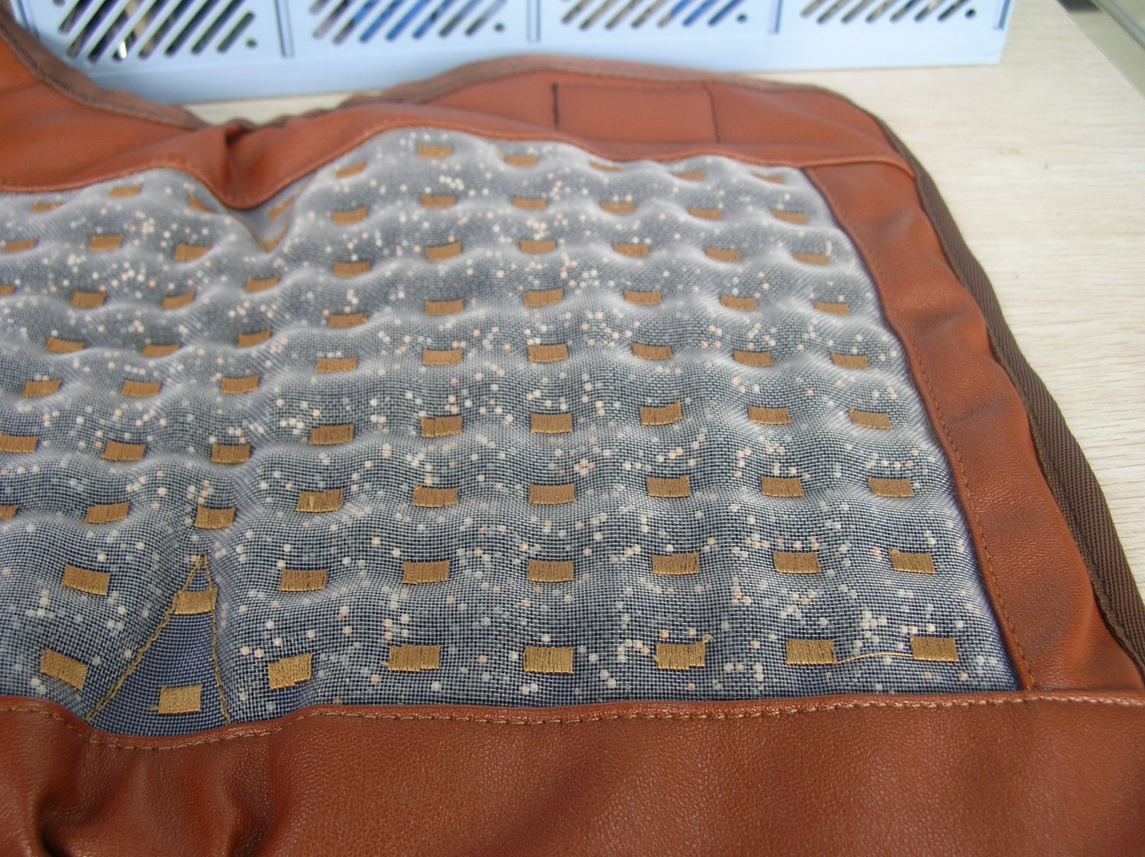

发表于 2010-3-4 20:53:29 | 显示全部楼层 来自: 中国河南洛阳
5 ~" K5 l) e3 H* L0 q' ?5 I5 V0 @7 w5 i
单纯从作图角度来讲,并不难,以前做鸡蛋筐时候做过这个,扫描一个。
 楼主| 发表于 2010-3-5 08:41:39 | 显示全部楼层 来自: 中国山东青岛
谢谢各位大国相助,用曲面扫描是可以做出这个效果来的,就是做波线没有简单的方法,总算有个效果了,谢谢各位,祝大家虎年大吉,虎年大发!
发表于 2010-3-5 08:54:53 | 显示全部楼层 来自: 中国江苏宿迁
你做的鸡蛋筐也不错啊
