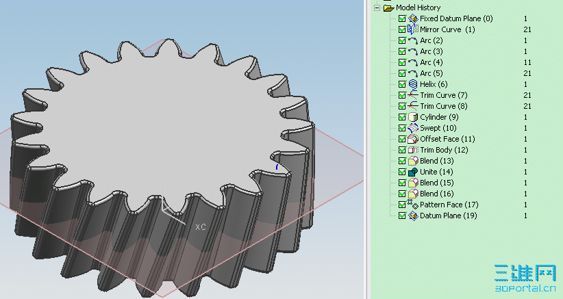

1.在建模过程中,我使用的方法是以端面齿槽轮廓扫略得实体,并将其同直径为齿顶圆直径的圆柱求差集,但是得到的结果却为图1所示,为什么圆柱会保留外面的那个面啊?: @, |1 D; G& Q: \1 N9 [, J' {

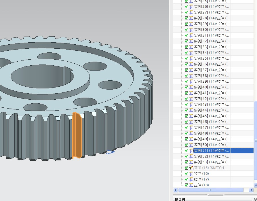

% U+ ]4 W; _5 ^0 K7 [! `- Q2.另外就算我将齿槽轮廓顶端的线换成直径比齿顶圆直径略大一些的圆上的一段圆弧,用扫略和差集得到一个齿槽轮廓后,却无法对齿槽进行环形阵列的操作,如图2,这是为什么?2 e6 ^3 }$ \2 y5 A# F) C/ k& d

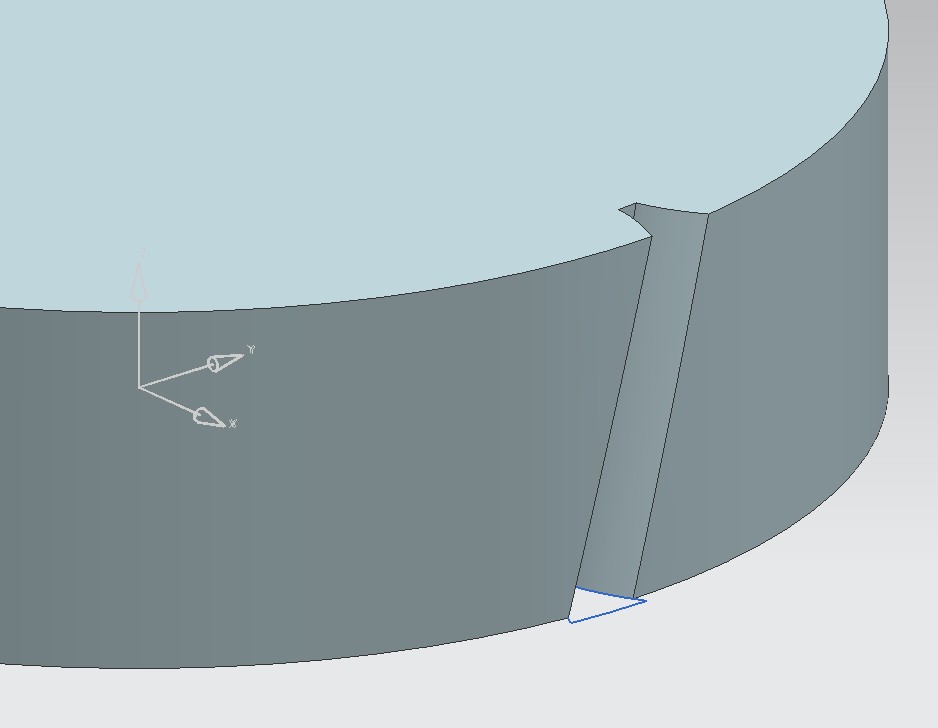

% R  R& D5 f# G+ x. `* F" o而在只齿轮建模过程中却不会遇到以上两个问题,如图3。请高手解答,谢谢!

用的某外挂吧,斜齿轮建模时,需要把建模公差调大一些(大于0.02),就可以顺利生成斜齿轮了。

没有挂,就是根据渐开线参数方程生成规律曲线,然后扫略齿形。我还有一点不明白,用切割的思路去作,切出的齿槽的特征什么不能进行阵列的操作,而直齿轮却可以。谢谢!

1)扫掠时是否控制方向?
1 {, T, `8 A% e9 d3 k! H" w
" K' ^0 b) @! |+ O" P2)如果圆周阵列不好用,可以试试“图样面”阵列;切齿不行、可以试试长齿,参考附件。
