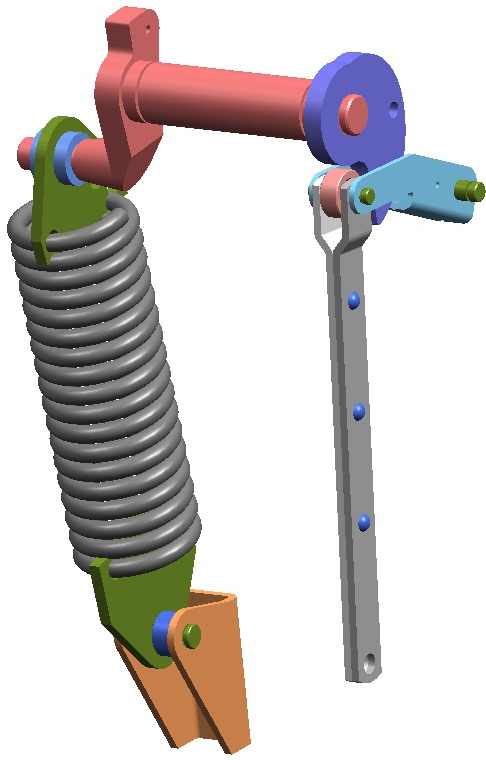

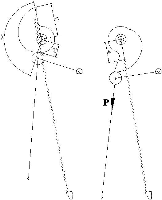

最近新接一高压断路器机构设计任务,此机构采用弹簧储能驱动,弹簧(拉簧)工作行程100mm,经测试拉力为2800N,左边拉簧转轴力臂长40mm,右边凸轮升角150度,升距38mm,如何计算凸轮达到最高点后连杆上所受压力P值?

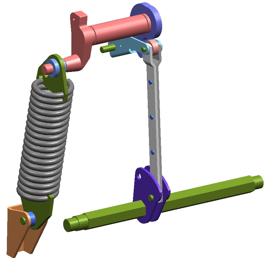

连杆下端连接偏心板带动六角棒转动60度,这个凸轮有无增力作用?

) H5 O1 V3 n" g5 G, z0 w1 z( |直接用静力学上
