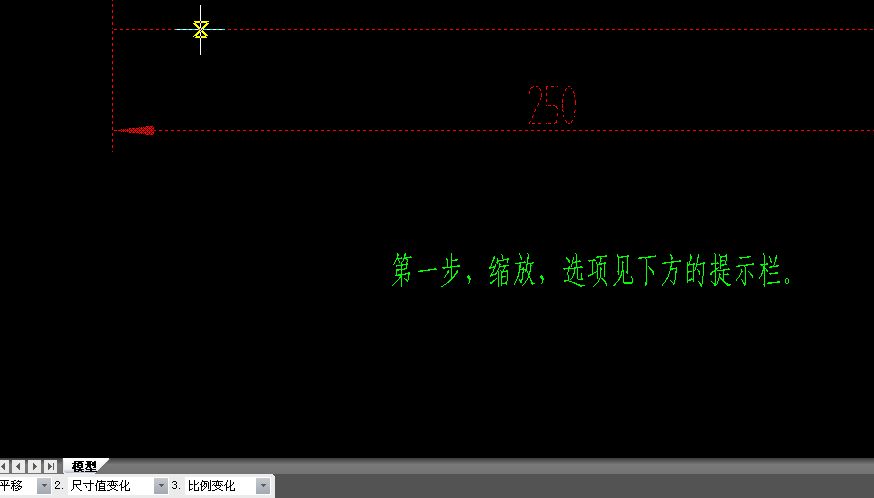

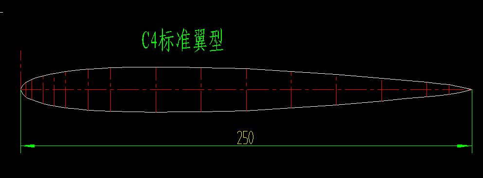

如上图所述,这个尺寸为250mm,将图形连尺寸一起缩放0.4倍,按常理说应为100mm,可无论如何调整,都无法实现,不知道是不是2009版bug,# A9 R- H/ n% b+ [% K
注意:我说的不是缩放后重新标注尺寸为100,大家可以试一试,看能不能将尺寸250mm缩放为100mm?1 G* E" C, V% r+ v4 P& E" H& s

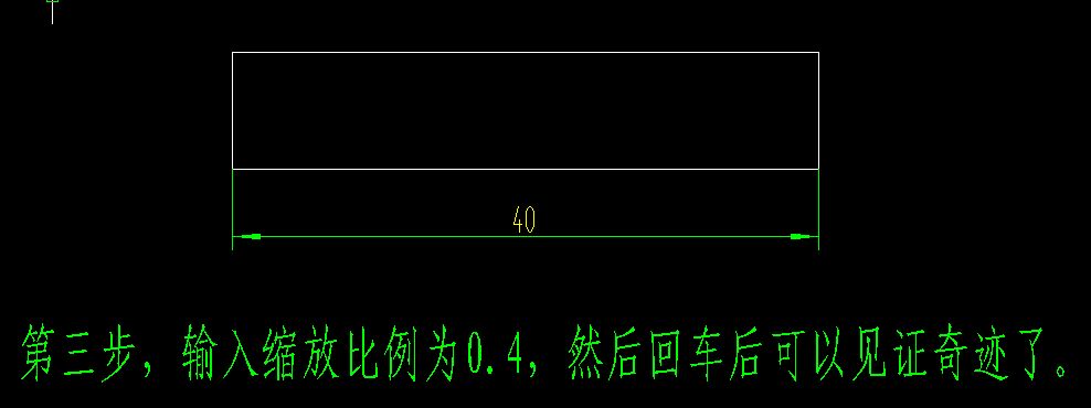

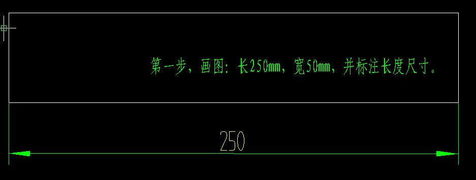

大家可以分别在07版和09版试一下,做一个长250,宽50的矩形,标注长度尺寸250mm,然后缩放,底下的提示栏中选择“平移”、“尺寸变化”和“比例变化”,然后输入0.4,然后就是见证奇迹的时刻:07版经过缩放后尺寸值为100,而09版经缩放后为40.1 u+ R. b# e/ f

我现在基本确定了bug:只有选择“平移”时,才出现,“拷贝”无问题。  z& ~( w9 m8 f/ d1 H8 N

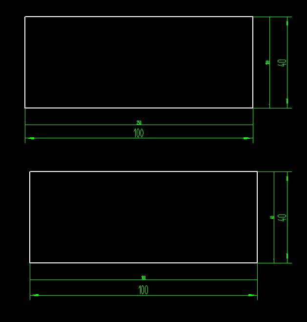

1 e0 s" r" X) ~$ s( A* V$ {+ c5 V试过了,最新版R3版无此问题!

哈哈……,这确实是一个BUG,编程时多了一个平方,缩放n倍的话,把系数改成n^0.5试一试,看看还有问题没有。不过到了R3,这个问题解决了。

R3版也存在一点小问题:如果连同标注一起复制平移,原标注会长度数字会根据比例自动变化,标注的比例也变了(这点不好);平移的时候尺寸数字不变化,标注比例也变了;希望越改越好。
