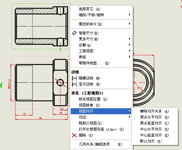

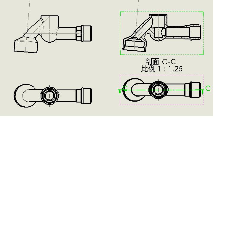

请教坛里各位老师,如下图:由上视图引出剖面图,位置被前视图所占;用第二个上视图引出剖面图,多余的上视图又无法单独删除(连剖面图一起删了)。总之不需要右下角的视图,并保持视图布局该如何操作?谢谢了!

谢谢楼上指导,但我还是不明白,引出剖面图的上视图我无法单独拖拽,另外背景区是什么意思?请老师详细解释一下,谢谢了!
发表于 2010-3-5 09:47:28 | 显示全部楼层 来自: 中国北京
直接拖到背景区,然后取消对齐方式就行了

两种方法:1、将右下角的视图拖出图纸图框外。5 o$ h5 d# U) f+ @
          2、用左下角的视图剖切,将剖视图“解除对齐关系”,然后剖视图就可以移动了!
 楼主| 发表于 2010-3-5 11:41:14 | 显示全部楼层 来自: 中国江苏南京
非常感谢各位老师指教,尤其5楼,我已经学会了。
