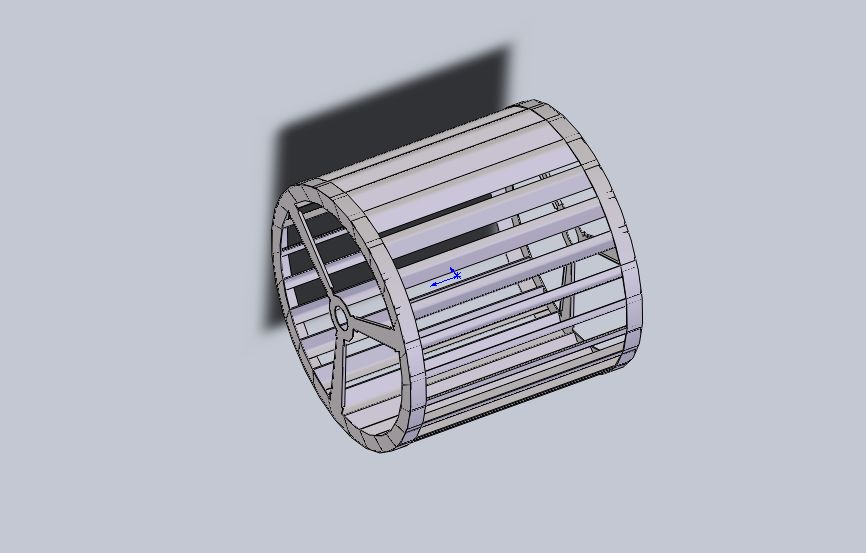

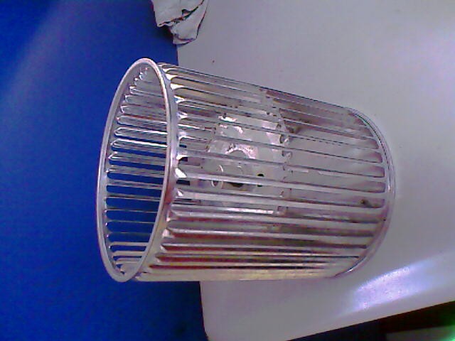

截图1267686640.png 求教SW钣金建风轮模型
0 M' r) T) i5 x2 d) O7 X. @如图风轮,叶片也有弧度。求高手解答如何建模。0 M7 l6 z: H* G
本人用SW2年了,没有接触过钣金。望前辈不吝赐教

这东西的工艺是冲完后卷成型的么?
发表于 2010-3-4 18:30:15 | 显示全部楼层 来自: 中国广东广州
中间的盘应该是焊接上去的吧

见过这玩意,用SW的纯钣金建模可能难以实现,像百叶窗一样的叶片得用成型工具做,但是成型工具只能应用于平面上。

1、在平板上用成型工具做百叶窗
0 v8 Q+ h& {* l. G7 O* [6 d' L2、用弯曲命令把平板弯成圆周
3 w, o$ O# n- f' c, G0 v. E$ rPS:没实际操作过,只是一个思路,楼主可以考虑一下

曾经做过类似的,我做的这个是中间的叶片单个做好然后与两边盘焊接;没有你的这个复杂,你这个应该是冲压后再卷成型吧,后面的盘焊接。

这个东西用钣金能做出来吗?如果用实体的话么叶子与两边的盘的连接不好做,
( o* B8 x5 N( d- Z; z这东西是老式油烟机上的叶子
 楼主| 发表于 2010-3-11 18:13:10 | 显示全部楼层 来自: 中国江苏常州
我用实体做出来了,哈哈哈! X: l5 B3 D2 l8 C8 k+ q2 [% t8 ]
