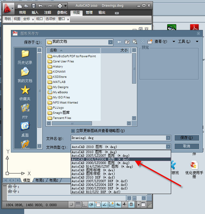

可以的。另存时文件类型选择“AutoCAD 2004/LT2004 图形 (*.dwg)”就可以了。
6 `  e6 H9 I1 X4 b: |7 S$ ECAD2010最低版本可以另存为“AutoCAD R14/LT98/LT97 图形”或“AutoCAD R12/LT12 DXF”。

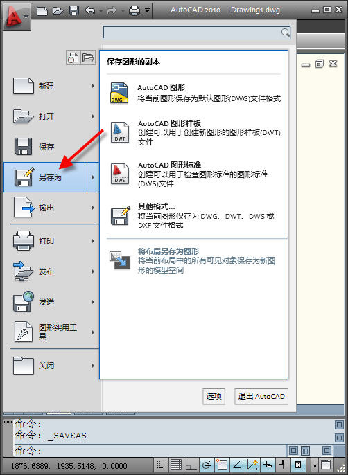

如图所示,直接另存为。
asdolmlm + 2 灌水
