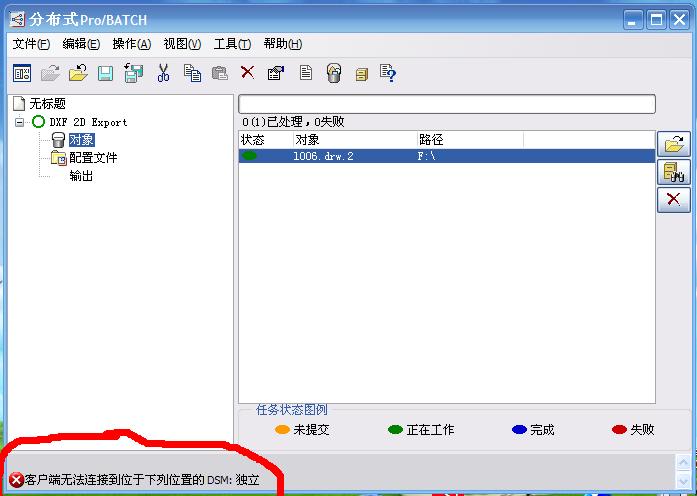

PROE5.0 m010 分布打印时,总是“客户端连接不上”,不知为什么

 楼主| 发表于 2010-3-4 21:41:55 | 显示全部楼层 来自: 中国江苏苏州
打印的文件放在f盘根目录下的,难道打印文件放在哪里,还有要求?

 楼主| 发表于 2010-3-4 23:32:01 | 显示全部楼层 来自: 中国江苏苏州
回楼上的:我使用的是5.0m010版的,而且是正确安装的。一直找不到打印不了的原因

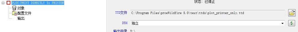

发表于 2010-3-5 07:41:53 | 显示全部楼层 来自: 中国浙江宁波
你那个设置不对
! V; ^( Z* t, O! s& U: u6 J" w看下这个
发表于 2010-3-5 07:44:39 | 显示全部楼层 来自: 中国浙江宁波
PLOT/PRINT DIRECTLY To PRINTER
发表于 2010-3-5 07:46:05 | 显示全部楼层 来自: 中国浙江宁波
