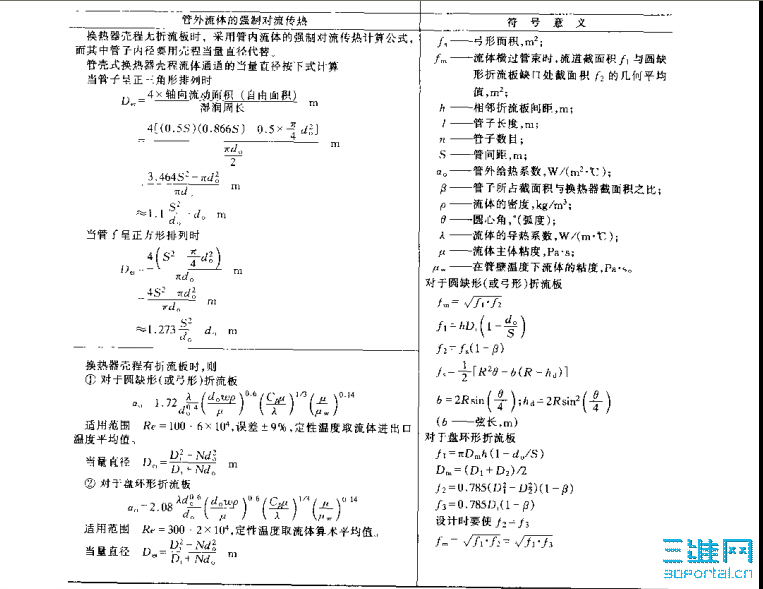

求助 怎么计算折流板式管壳式换热器管程和壳程的雷诺数 其实关键在于怎么计算当量直径 望各位专家给出答案不胜感激!

发表于 2010-3-5 15:26:20 | 显示全部楼层 来自: 中国黑龙江哈尔滨
楼主可参照我的附件设计,不同书上面的公式略有差别,当整体上差别是不多的。
