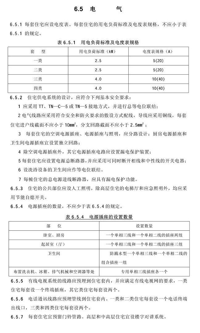

本帖最后由 pangpang 于 2010-3-5 18:44 编辑 / {: A/ E; ?! W
" ?: O4 O! i. E1 J! I2 w% o4 M随着科学技术的发展和人们生活水平的提高,做为一套完善的家庭电气线路,其要求也自然会越来越高。但其基本应包括以下内容,其中尤其应该注意的是安全措施——等电位联结,而这往往是人们所忽视的。
发表于 2010-3-6 11:45:47 | 显示全部楼层 来自: 中国河北
支持四楼,另外需要加上对讲门的可视装置
