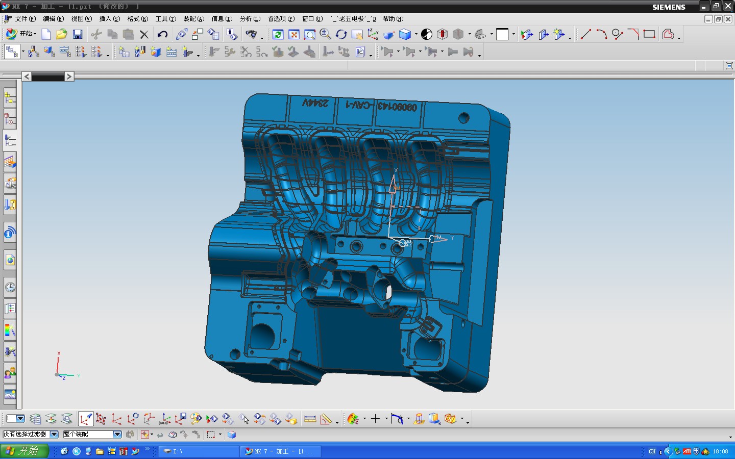

发表于 2010-3-4 19:09:22 | 显示全部楼层 |阅读模式 来自: 中国上海
tupian.jpg . G7 U# d& o" M1 y' q  j( o
# c, T; e+ t6 f% J* |/ ~
- a# a# t1 q& J: T5 `% j& X+ B% s& }5 H+ I
3 k) ?* f( n  @9 B; F, h$ N, z" E
需要把电极设计出来,然后编出合理的刀路,搞的定的话6000以上没有问题,小弟我刚出道,搞不定啊,哪位高手帮忙看看,让小弟我学习学习,在这里不胜感激啊!

发表于 2010-3-5 12:05:46 | 显示全部楼层 来自: 中国上海
压铸模.6K的人肯定是能搞定的.
# M: t! @: [2 f: f1 Hzhang2008 发表于 2010-3-4 19:55 http://www.3dportal.cn/discuz/images/common/back.gif
不是压铸模,是重力翻转浇注的!不知道这么简单还能值6K,后悔转行了

发表于 2010-3-7 00:18:59 | 显示全部楼层 来自: 中国陕西
这个家伙要用几个电极打出来更合理一点,电极也比较简单

我以前做的汽车模具(如宝马车灯等等)比这还要复杂些。一般先63的刀留0.6左右余量开粗,再用25左右的刀留相同余量局部开粗,免得刀杆碰侧壁,在用更小的刀局部开粗,接着直接用R15的球刀半光、光分型面,再光能光得到的车产品面和其他曲面、斜面。做不到确认做铜工的角落用面补起来,范围补大些,这样可以防止角落弹刀,用小刀做半精,、精刀,,如果有卧式机,那些大滑块的底面可以转角度做比较快。加工排刀时时要考虑到加长杆和主轴会否碰工件,刀具能短尽量短...........................

这个不就是发动机进气歧管的铸铝的模具吗.
